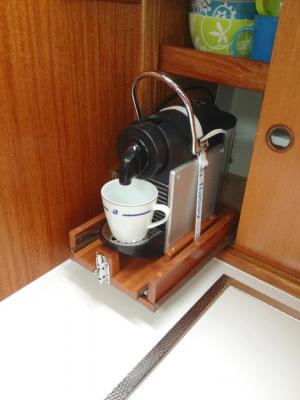

La mia in navigazione la tolgo dalla cucina e la metto nel porta/ferma libri. È una Lavazza A Modo Mio
Ciao
E' proprio quello che non vorrei .:
Ma guarda, sarà perché si incastra alla perfezione come fosse un vano su misura, con questa soluzione, che inizialmente doveva essere temporanea, mi sono trovato bene e non si è mai mossa. Poi non navigando nei 40 ruggenti e sempre in condizioni più che .:
Vista su un HR, avrei voluto copiarla, ma poi non l'ho fatto. Uso ancora la moka.

Ho recentemente ancorato un piccolo dispositivo tramite delle squadrette in inox a "L".
Ti consiglio di usare viti passanti e dadi per assicurare la parte verticale della L alla macchina del caffè mentre per la faccia orizzontale penso che possano bastare delle viti ma questo dipende dallo spessore (immagino del legno) dove la macchina del caffè verrà appoggiata.
Domanda: la macchina per caffè è alimentata a 220 V? Se si, in navigazione usi l' inverter, giusto?
Bella l'idea dell'HR, devo controllare gli ingombri.
Frap, alle squadrette avevo pensato e mi sa che se non dovesse essere praticabile la soluzione stile Hallberg Rassy, opterò per quella, in ulteriore subordine c'era quella di Fabio.
Quanto all'alimentazione userò la 220 in Imarroncinichegalleggiano..... In navigazione o rada (per la verità ne faccio poche) userò la classica caffettiera a gas.

L'ho vista fissata col silicone.
Anche io ho una Nespresso che adopero con un inverter da 2000/4000 w. Per fissarla ho fatto alla base un giro di butile, d'inverno tolgo il butile e la porto a casa. Il caffè è ottimo, con buona pace del tuo elettrauto.
