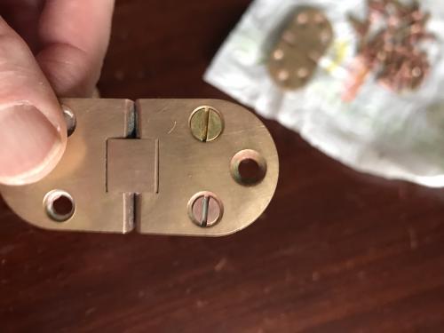

Io ho utilizzato un bagno di aceto bianco con sale e dopo una mezzora spugnetta. Venute bene le cerniere molto ossidate del tavolo pozzetto. Stesso trattamento per le viti che però hanno virato al rosso e quindi le ho comprate nuove
.png   430DD130-6600-4AB3-AE3B-75CD93561D72.png (Dimensione: 444,7 KB / Download: 117) [/hide][hide]     [/hide][hide]
.png   9D45FF86-C41D-4B2A-AA68-4356B62E8CE1.png (Dimensione: 440,95 KB / Download: 117) [/hide]
