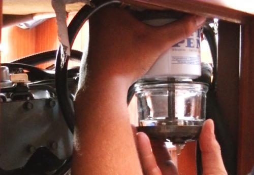

Guarda la foto qui sotto: quando cambi il prefiltro e lo riavviti, riempi la vaschetta da fuori prima di avvitare? O la avviti vuota per poi riempirla con la levetta?
Di solito quando sostituisco il filtro gasolio prima di avvitarlo lo riempio di gasolio, stessa procedura per il filtro olio.
