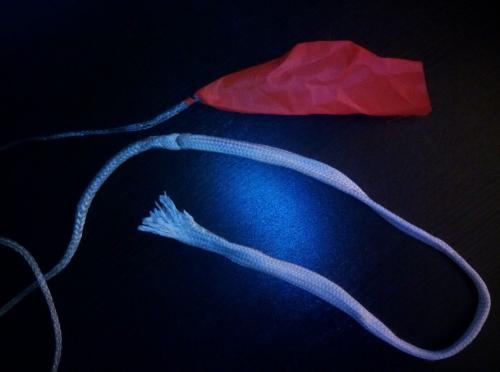

Un altro aggeggio spesso utile è il "calzino", chaussette per i francesi: si può fare in vari modi, un sagolino in dyneema sottile con impiombato a un'estremità un imbuto in tela da spi, oppure una calza in dyneema.
Prima si passa il sagolino sottile dentro alla cima, poi si mette il pezzo da tirare dentro alla cima dentro all'imbuto (oppure dentro alla calza) e si strozza in modo da bloccarlo dentro. Poi si tira il sagolino dentro alla cima originaria e lui si porta dietro tutto il resto.
Oddio che descrizione, si potrebbe parafrasare quel fenomeno di Greenspan "se avete capito quel che ho detto vuol dire che non mi siete stati a sentire" 99

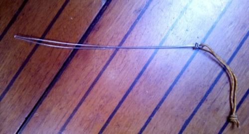

Ciao Clavy, si possono impiombare le cime con nima a fili paralleli, ma il risultato è più "random", non sei mai tranquillo sul risultato, almeno è la sensazione che mi davano, o va troppo liscio o non si chiude. Come dice giustamente Rob, se posso la evito.
Come Attrezzo uso questo, ce ne sono di diverse taglie e lunghezze, e quando ci devi tirare, tiri. Il D- Splicer medio si è rotto quasi subito

(23-04-2024, 10:59)sailor13 Ha scritto: Ciao Clavy, si possono impiombare le cime con nima a fili paralleli, ma il risultato è più "random", non sei mai tranquillo sul risultato, almeno è la sensazione che mi davano, o va troppo liscio o non si chiude. Come dice giustamente Rob, se posso la evito.
[Immagine: .]
Grazie!
Con il filo metallico da .75 e 1.00 ho fatto questi, come manico più che il sughero meglio avvoltolare le due code assieme ad anello e metterci un sagolino, come dice Sailor quando devi tirare - devi tirare, agganci il sagolino da qualche parte e tiri quanto vuoi
(23-04-2024, 19:38)rob Ha scritto: Con il filo metallico da .75 e 1.00
Dimenticavo, se vi resta uno spezzone di cavo 1x19, strefolandolo tutto rimarrà il 19esimo trefolo centrale che è rettilineo, particolarmente indicato per costruirsi questo tipo di arnesini.
