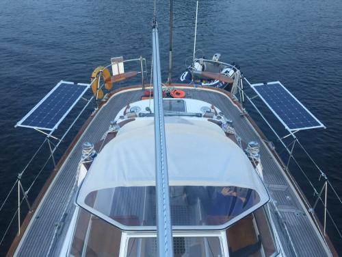

La foto l'ho pescata da internet come esempio ma la tua domanda é giusta perché il tipo di installazione (in serie o parallelo) é una cosa importante...
Serie o parallelo? Nessuno dei due, almeno su una barca... meglio usare un regolatore piú piccolo su ogni pannello e cosí ci si toglie di torno il problema delle ombre e sbilanciamenti del sistema, ottenendo il massimo di efficienza dal sistema in ogni situazione. Il costo aumenta ma non di tanto perché comunque regolatori piú piccoli costano anche meno. Con regolatori separati, l'elettronica gestirá il voltaggio e la corrente in uscita in modo da immettere tutto il possibile nelle batterie. Ovviamente i regolatori devono essere della stessa marca/serie per evitare problemi di cut-off se i parametri programmati sono diversi.
Alternativamente, usare un solo regolatore con piú ingressi di stringa: un pannello per ogni "stringa". Un solo regolatore multistringa credo peró che costi di piú e poi se si rompe siamo a secco... con due regolatori si gode anche di una certa ridondanza che in barca non fa mai male.
Se proprio dovessi mettere 2 pannelli su un solo regolatore, li metterei in parallelo con opportuni diodi di blocco e con cavi di sezione piú alta rispetto al collegamento in serie, data la corrente piú elevata: in parallelo patiscono meno le ombre che invece, nella configurazione in serie, seccano tutta la stringa.
Io ne ho 2 da 118w sullo spry hood, in parallelo su tenax che almeno sui 4 lati li tengono sollevati. Da progetto so che nella maggior parte delle ore ne avrò uno in ombra, ma non ho ne mi piacciono i Bimini ne il rollbar, ma per adesso sono soddisfatto.
Ho fatto 24 giorni con solo una notte in porto, e non ho avuto problemi se non un paio di sere dove vedevo 12 all accendisigari con voltometro, che in realtà sono 12,4 alle batterie. È anche vero che alla fine un po’ di motore lo si usa sempre per mollare e dare ancora.
Ora sto meditando di aggiungere il 60W rigido che ho preso come tampone invernale, ma non so dove metterlo e come collegarlo.
Con esposizione diversa, e' corretto tenerli in parallelo (o su regolatore separato come suggerisce anche @lambertodk).
Quello in aggiunta, essendo diverso di dimensione (60 watt contro i 115 watt), dovrai montarlo giocoforza su regolatore separato, stand-alone (occhio al suo voltaggio dichiarato da sk tecnica che deve essere Voc > 17 se prendi un Victron SmartSolar che inizia a caricare quando siamo a +5 volt sulla batteria [poi non smette eh anche se si va in ombra ... fino a +1 carica ... quindi fino a ... sera !!])
Sì adesso in inverno l’ho collegato allo stesso Victron 100/20 che uso con ib2 in parallelo in estate. Il problema è dove posizionarlo fisicamente e dove piazzare regolator, cavi etc.
