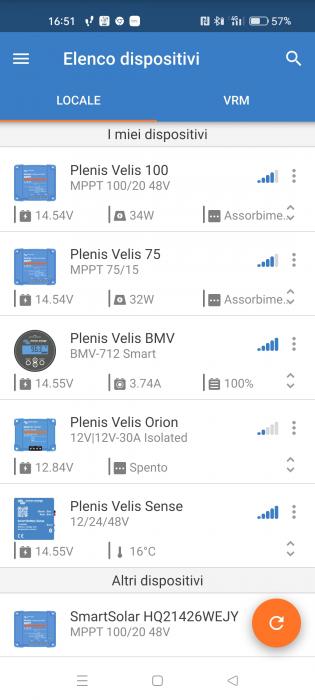

Ho installato il BMV 712 e mi sorgono alcuni dubbi che immagino per voi siano cose scontate. In fase di configurazione " Impostazione della capacità della batteria " Se le batterie sono due bisogna imputare la capacità in Ap di una o il totale delle due batterie?

Si certo in parallelo. Con il Vs aiuto alla fine qualcosina di Victron sono riuscito a installarlo anche io. . corretto la capacità raddoppiandola , ma la percentuale di ricarica è rimasta invariata al 100% Il MBV si è sincronizzato ? Poi ho collegato all'inverter una stufetta per un minuto e aimè la tensione delle batterie è scesa a 12, 1 ma la percentuale di ricarica solo al 99%. Ho spento l'inverter e la stufetta e dopo qualche minuto ( caricabatteria 25Ap acceso )i valori sono "rientrati " Batterie andate?!

vedo 3 situazioni (le metto in ordine cronologico pescando dai due msg la 1^ 2^ 3^ immagine) : 1) 16:51 1^ foto (msg #229) BS volt 14,54 sul regolatore 1 e 2 - 14,55 sul monitor BM volt 12,84 monitor +3,74 A (al 100%) 2) 17:01 3^ foto (al msg #230) BS 12,09 - 12,10 BM 12,81 monitor -69,31 A (99%) 3) 17:12 2^ foto (al msg #229) BS 14,01 - 14,02 BM 12,84 monitor +6,37 A (100%) Al di la' della percentuale (che conta il giusto perche' dipende da impostazioni) quanto avresti consumato (in Ah che e' quello che conta) !? La stufetta all'inverter e' un po' troppo elevato come consumo (quanti minuti !? quanti watt ha !?) Probabilmente sono andate le batterie ma farei delle prove piu' basiche (che probabilmente hai gia' fatto !?) Tipo accendere una lampadina da 20 watt ca. e vedere che consuma 2 A (tenuta accesa 30 minuti dovresti vedere -1.0 Ah) non so se mi spiego. La percentuale del monitor e', all'inizio, secondariamente importante (dipende da impostazione del banco, sincronizzazione fatta, etc.). Diventera' affidabile ma dopo che tutto e' tarato a modino Inoltre, quanto hai impostato come capacita' in Ah ? Mi pareva tu avessi due batterie tipo da 140 Ah Bosch Quindi andrebbe impostato 280 Ah

Osservazione forse stupida: mentre le batterie sono "in tiro" il voltaggio scende al di sotto del loro valore reale di carica. Per vedere il voltaggio del momento bisogna staccare i carichi e, senza caricarle, farle stabilizzare e tornare su. Voglio dire che se segnavano 12,1 sotto tiro dell'inverter, devi staccare i carichi (e ovviamente non caricarle), aspettare qualche decina di minuti e poi leggere il voltaggio (per avere un dato non deformato).

Si esatto, inizialmente avevo impostato 140 poi ho corretto a 280. La prima foto (msg #229) si riferisce alla situazione che ho trovato oggi quando sono arrivato in barca . Ieri pomeriggio avevo lasciato acceso il solo frigo e due pannelli da 100 watt con i rispettivi regolatori . La seconda foto è la situazione che si è creata circa 10 minuti dopo aver spento la stufetta e avere acceso il caricabatterie ( 25 Ah ) . La stufetta in effetti assorbe 2000 watt nella posizione 2 e 1000 nella pos. 1 Stava circa a metà quindi direi 1500 watt per 1 minuto, ma non sono dati precisi. Domani forse avro' il tempo per fare come suggerisci tu, misurerò tempo e carico

Con 280A/h di batterie, un caricabatterie da 25A è un po’ sottodimensionato. La taglia giusta, per il piombo, sta tra il 10% ed il 20% della capacità totale delle batterie.
