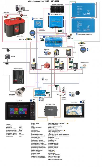

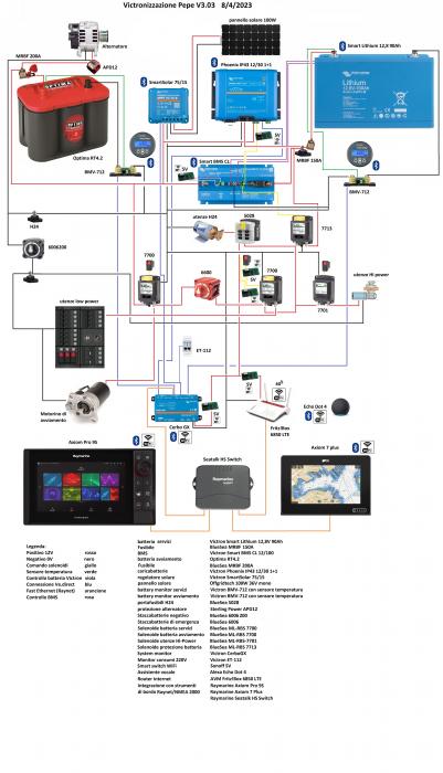

Un altro piccolo passo avanti nella Victronizzazione della barchetta. Il mio marina attiverá a breve una App che consente di addebitare agli utenti gli effettivi consumi idrici ed elettrici. Ho quindi deciso di aggiungere un ET-112 (prodotto da Carlo Gavazzi e venduto da Victron), un misuratore del consumo elettrico connesso al Cerbo GX con un cavo convertitore da RS-485 ad USB. Il sistema é quindi in grado di misurare i consumi istantanei ed anche il consumo totale per un determinato periodo, cosa che mi permetterá di controllare che nessuno faccia il furbo addebitando consumi ad minkiam. Come si vede dalla foto allegata, nello schema sono adesso valorizzati i blocchi denominati AC Input ed AC Load. Lo schema a blocchi animato é visualizzabile connettendosi via internet al VRM (Victron Remote Managment) oppure a bordo con la App Victron sui cartografici (Raymarine, B&G, Garmin e Furuno). Piccola ulteriore modifica riguarda la possibilitá di accendere i servizi in remoto aggiungendo l'ennesimo switch WiFi Sonoff. Nella precedente versione potevo soltanto spegnerli, dato che mi é successo piú di una volta di dimenticarli accesi. Con l'accensione remota posso verificare comodamente seduto in poltrona lo stato del vento e decidere, con cognizione di causa, se vale la pena uscire per fare 2 bordi o la lettura del giornale sará la principale attivitá. Sfrutto cosí la capacitá del Cerbo GX di convertire il protocollo NMEA 2000 in 0183, mi collego con l'iPad in remoto al Cerbo utilizzando la porta standard 10110 et voilá riesco a vedere tutti i dati degli strumenti. La seconda foto allegata mostra la App iRegatta connessa alla barchetta. Data la velocitá del vento misurata, ho continuato a stare tranquillamente a poltrire a letto. Allego anche l'ultima versione dello schema delle connessioni.

Un altro passo, e non da poco, per la victronizzazione della mia barchetta. Ho installato la seconda batteria Victron SmartLithium da 90A/h, il mio socio la definisce "overkill", ma tant'é 162A/h utilizzabili su una barca di 10 mt. sono una bella sicurezza. Anche il caricabatterie Victron IP43 1+1 si é ingrandito: da 30A é passato a 50A. L'utilizzo delle soglie di accensione di un inesistente generatore sul Cerbo per limitare la carica delle batterie al 94% funziona perfettamente. Ultima modifica, uno switch doppio WiFi gestito dalla app EweLink, che mi permette di accendere o spegnere in remoto con Alexa il solenoide che gestisce le utenze ad alto amperaggio (salpa e soprattutto l'inverter) che spesso e volentieri mi dimenticavo acceso andando via dalla barca. Manca ormai, per finire il lavoro, solo la sostituzione dell'inverter. Attualmente ho un Marinco da 1000W ad onda sinusoidale pura, che avendo cambiato macchina del caffe, non regge i 1200W della resistenza. A settembre credo arriverá un Victron Phoenix 12/1200 e cosí, finalmente!, si chiuderá il cantiere.

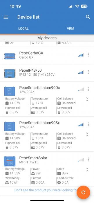

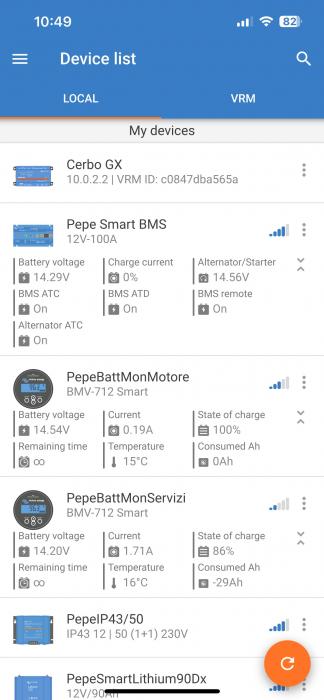

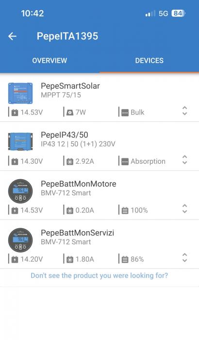

Trovo che il Cerbo GX sia un oggetto estremamente utile e, se si possiede una "massa critica" di apparecchiature Victron a bordo, neanche tanto costoso. In unione con la app VictronConnect é in grado di dare in un colpo d'occhio il polso della situazione dell'impianto elettrico di bordo. Questo quando si é a bordo (modalitá locale), tutti gli oggetti Victron siano connessi in BT oppure con il cavo VE.Direct vengono visualizzati.
[/hide] [hide]
[/hide]
mentre quando si é in remoto (modalitá VRM), solo quelli connessi con il cavo VE.Direct possono essere visti
[/hide]
Sto chiedendo a Victron, utilizzando la Community, di modificare il firmware del Cerbo per poter visualizzare anche in modalitá VRM i dati ricevuti via BT dagli oggetti Victron privi di connessione VE.Direct. Ovviamente non sará possibile entrare in configurazione di questi apparecchi, ma almeno conoscerne lo stato sarebbe un passo avanti non da poco. Se pensate che sia una cosa utile, vi chiedo la cortesia di mettere un Like alla mia proposta o lasciare un commento, magari positivo  . [hide] .[/hide]
