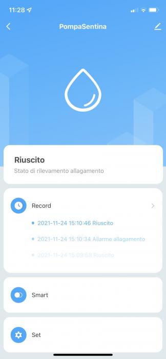

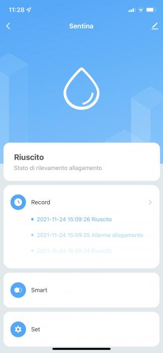

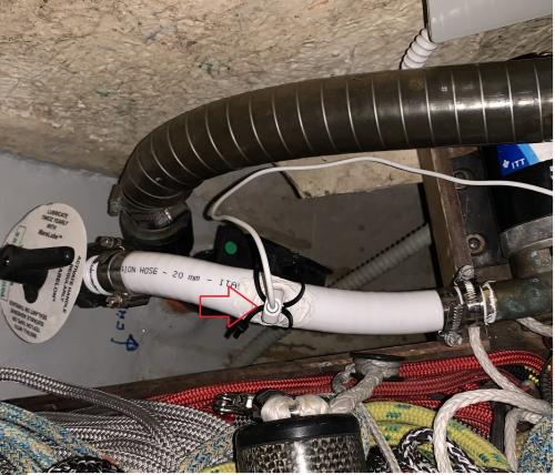

Finalmente sono riuscito a trovare il tempo per inserire il secondo sensore acqua sul tubo di uscita della pompa di sentina. Ho praticato un foro sul tubo leggermente piú piccolo delle dimensioni del sensore, inserito questo nel tubo, sigillato con l'MS-super della Zucchini ed assicurato con 2 fascette messe ad X. Ho poi riempito la sentina d'acqua spegnendo la pompa, quando l'acqua é arrivata al sensore posto in sentina, questo si é acceso, si é connesso in WiFi al router e mi ha inviato un messaggio sul cellulare. Quando ho attivato la pompa di sentina mi é arrivato il secondo messaggio di presenza acqua dal sensore posto sul tubo di uscita. I 2 sensori mi permettono di eseguire una sorta di diagnosi nel caso si verifichi una presenza acqua. Gli stati sono:
1)Nessuna segnalazione: situazione normale, tutto bene.
2)Segnalazione dalla sensore della pompa: É presente acqua in sentina e la pompa la sta espellendo, allarme moderato perché il livello dell'acqua attiva la pompa ma non raggiunge il livello del sensore in sentina posto sopra.
3)Segnalazione dal sensore della sentina: É presente acqua in sentina e la pompa non sta funzionando, allarme grave.
4)Segnalazione da entrambi i sensori: la pompa funziona ma non riesce ad evacuare abbastanza acqua dalla sentina. Allarme molto grave.
In questo caso posso controllare con la Webcam interna alla barca se l'acqua ha giá riempito la sentina e la dinette é allagata. (giá successo! Smiley44). Gli allarmi arrivano al cellulare ed al tablet utilizzando l'app Smart Life. Devo soltanto fascettare il cavo e proteggere adeguatamente il sensore per evitare che possa essere danneggiato buttando incautamente una cima nel gavone.

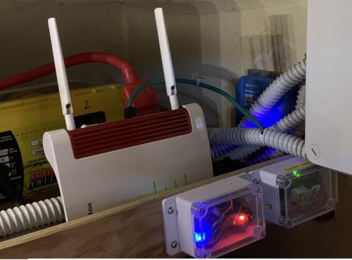

Giornata moscia, brutto tempo e barca a terra in cantiere, i lavori non possono andare avanti e ne approfitto per modificare gli schemi. 2 novitá, l'Axiom 7 é stato aggiornato ed é diventato un 7+, riguarda piú che altro la strumentazione di bordo ma essendo presente nello schema va documentato, piú interessante la modifica riguardante il router LTE che diventa un Fritz!Box 6850, cosa questa non banale perché il 6850 ha la possibilitá di sostituire le antenne di serie con antenne custom montate in alto per consentire la connessione internet anche lontani dalla costa. Rispetto al 6820 le porte gigabit Ethernet passano da 1 a 4, se il 6850 fosse arrivato prima mi sarei potuto risparmiare lo switch Raymarine Smiley44 Unico svantaggio, il consumo leggermente piú elevato ma ne vale la pena.

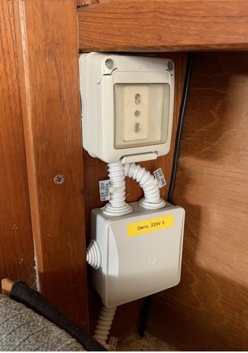

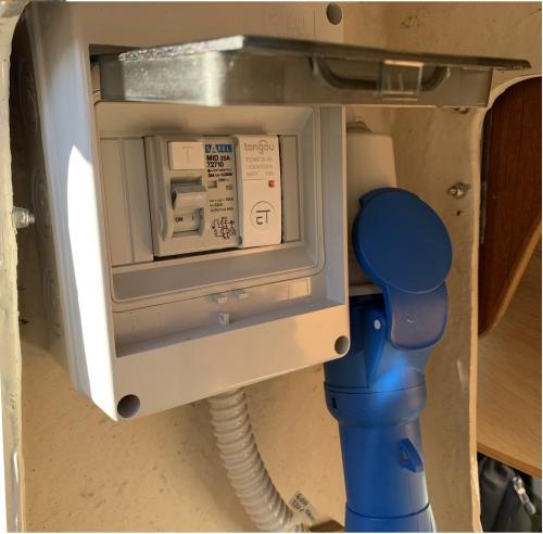

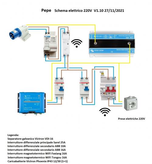

Anche oggi pioggia, niente barca. Tanto per fare qualcosa ho modificato un po' di schemi. Per cominciare quello dell'impianto 220V della barchetta. Rispetto al precedente ho introdotto un magnetotermico WiFi che mi permette di staccare tutto l'impianto ed é posto nel quadretto di ingresso della 220 sotto il tavolo del pozzetto. Vedi foto 1. Il cavo della 220 é nuovo in tutta la barca ed i fili hanno un diametro di 2,5 mmq. con isolante in gomma. I vecchi cavi in con isolante in PVC, dopo circa 10 anni di onorato servizio, non erano messi neanche tanto male: appena qualche piccola traccia di ossidazione (e non su tutti), ma dopo qualche centimetro il cavo ridiventava di un bel color rame. La soluzione migliore comunque era la sostituzione e cosí ho fatto. Anche le prese e le scatole di derivazione sono state sostituite; nella precedente installazione queste ultime non erano presenti: il cavo entrava nella prima presa e da questa andava alla seconda e via cosí. Adesso ogni presa ha una sua scatola di derivazione ed é connessa al cavo principale con dei conduttori dedicati e con connettori rapidi similWagoSmiley33. Verificheró nel tempo la durata di questi ultimi. Vedi foto 2 e 3. Ultima foto per il router Fritz!Box 6850, che ha sostituito il 6820 e di cui ho giá parlato. Non sono ancora uscito in mare da quando l'ho montato e non posso dire se la connessione, giá soddisfacente col 6820, sia ulteriormente migliorata, anche in questo caso verificheró appena possibile. Sono anche riuscito a connettere la rete di bordo in VPN con la rete di casa mia, per i meno smanettoni é come se le 2 reti fossero fisicamente connesse con un cavo (sarebbe lungo circa 30 Km. Smiley14). Questo mi permette di utilizzare qualsiasi servizio fornito da una delle 2 reti (stampante, scanner, dischi condivisi, videocamere di sicurezza, ecc.) indipendentemente dalla mia posizione.
