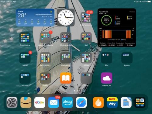

Una novitá carina vista oggi sul forum degli Utenti Victron. Il costruttore olandese ha rilasciato un widget che permette di monitorare in remoto lo stato della propria installazione direttamente sulla home del vostro smartufone o del vostro tablet, questo sia per iOs sia per Android. Ovviamente la vostra barchetta deve essere connessa ad internet e munita di un device Victron GX (Cerbo, Venus, ecc.). Il widget puó essere configurato anche per occupare meno spazio sul video, fornendo peró meno informazioni. Essendo io un notorio megalomane nella foto della home del mio iPad si vede la versione piú completa.Smiley45

Ho iniziato a leggere. Mi sento più ignorante di prima. Anch'io ho Alexa. Il massimo che ho ottenuto da lei è ascoltare i brani di Paolo Conte.

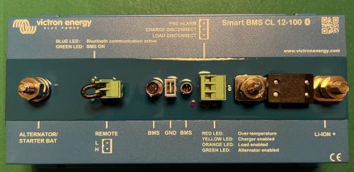

Tadaa! Il BMS é arrivato! 35

Passi al litio ?
19-12-2022 15:57
pepe1395 Offline
Messaggi: 6.882
Registrato: Jul 2011 Online
Messaggio: #139
RE: Victronizzare la mia barchetta
Non ti si può proprio nascondere nulla, eh! Smiley45 La batteria già c’è, una Victron da 90A/h, ma devo risolvere un po’ di problemini di interfacciamento tra il BMS ed il solenoide che stacca la batteria servizi.
