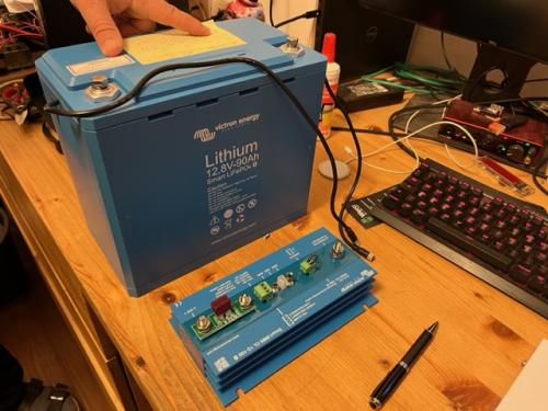

Ed ecco il "matrimonio" tra il BMS e la sua batteria.  Ho scoperto che il BMS prende l'alimentazione dalla batteria motore ed ha un consumo di 15 mA indipendentemente se stia caricando la batteria servizi o meno. Inizia a caricare se la tensione in ingresso é superiore a 13V. I fusibili che si vedono sulla sinistra del BMS servono a limitare la corrente che l'alternatore deve fornire per caricare la batteria servizi al litio.

Bella  15mA è buono. Vuol dire che dentro c'è un buon microcontroller. Sarebbe utile sapere quando succhia il balancer interno alla batteria - probabilmente altri 10-15mA li mangia lui. Ho fatto un po' di prove con diversi BMS e per ora non ne ho visti che consumano meno di 25-30mA. Il JK (uno dei migliori) consuma 90mA per cui non è proprio adatto per l'uso in barca. Il JBD è sui 20mA (ma ha anche il balancer e lo stadio di potenza a mosfets) quindi in linea con il Victron. Facci sapere.

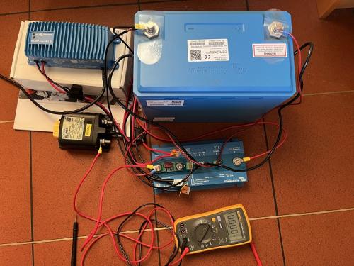

Dai che gli esperimenti continuano, per il momento a casa. Ho collegato un caricabatterie IP67 per simulare la presenza di una batteria di avviamento motore ed un caricabatterie connessi in ingresso al BMS. Pilotato dal BMS un solenoide BlueSea si occupa di staccare il carico dei servizi dalla batterie Victron in caso di "undercharge". Per collaudare la funzionalitá ho sconnesso uno dei cavi di controllo che permettono la comunicazione tra il BMS e la batteria ed immediatamente il solenoide é scattato isolando il carico. L'app VictronConnect ha segnalato un errore e, ricollegando il cavo nero di controllo, tutto é tornato normale. Prossimo step sará l'utilizzo del regolatore solare alla batteria di avviamento, in questo modo quando la tensione supererá i 13 volt, il BMS comincerá a caricare la batteria Victron; quando questa sará piena, diventerá compito del BMS impedire un ulteriore ricarica. Per fermare il caricabatteria (un Victron Phoenix IP43 da 30A) sará sempre il BMS a pilotare un relé che interrompe il ponticello di Standby dell'IP43.
