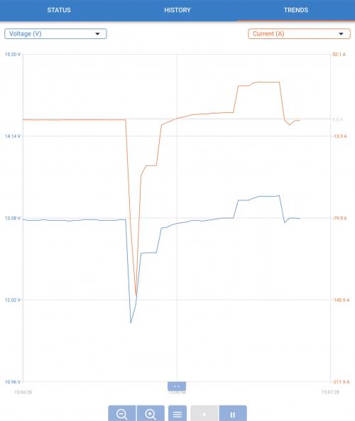

La messa in servizio della nuova batteria Victron è terminata, finalmente. I test per la gestione dell’undercharge ed overcharge sono stati positivi, così come l’avviamento in emergenza del motore con la batteria servizi. Le 2 immagini allegate mostrano il voltaggio e gli ampere utilizzati per l’avviamento a freddo del motore in emergenza con la batteria lfp e poi con la Optima Red Top. Anche il problema dell’allarme di bassa tensione sembra essere risolto. Sto fascettando ed etichettando i cavi; devo anche rimuovere il battery protect che non serve più a nulla, visto che il suo mestiere lo fa il bms. Manca poco a dichiarare chiuso il cantiere.

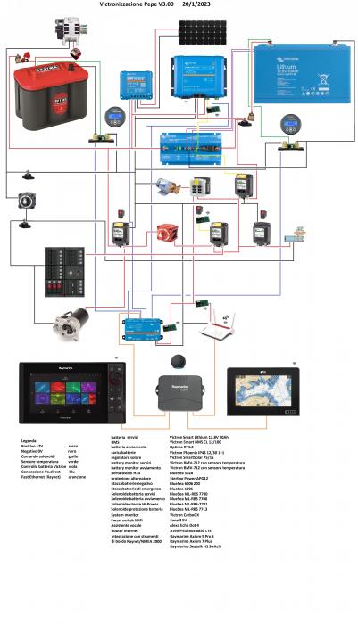

Tadaa!87 Finito di montare in barca il "mostro", ho disegnato lo schema. Non ci si crede ma ho impiegato quasi lo stesso tempo per le 2 attivitá. Smiley44 Allego qui una versione di dimensioni ridotte . Non ho riletto con la dovuta attenzione perché comincio a non poterne piú di stare seduto al computer. Se trovate delle stupidaggini, vi prego, non mi lapidate. Spero di suscitare un (garbato) dibattito sull'opportunitá di passare al litio e quindi sono pronto a rispondere (sempre garbatamenteSmiley45) alle vostre domande.
Quando pensavo di aver fatto qualche minkiata non ero lontano dalla veritá. Infatti il cavo positivo proveniente dall'alternatore sembrava connesso al positivo della batteria di avviamento "saltando" il fusibile. Cosa che non é vera. Giá che c'ero ho messo un po' di didascalie che aiutano, almeno spero, nella comprensione dello schema.
Complimenti pepe proponi sempre impianti spettacolari. Ti propongo un paio di pro / un contro nel passaggio dal piombo degni, secondo me, di essere notati/considerati nella tua particolare configurazione (direi "unusual"). Questo oltre alle solite caratteristiche del LFP (durata nel tempo aumentata, leggerezza, minori problematiche in caso di scarica profonda, etc. etc.) Ecco : 1) pro - impianto LFP senza DC-DC e' piu' semplice Grazie al BMS-CL (che fa sia da BMS che da "limitatore") hai eliminato il Dc-DC 2) pro - impianto oltre a diventar nettamente piu' efficiente con la ricarica da solare lo diventa (come lo hai fatto tu) anche da alternatore (intendo rispetto a chi si appresta a fare passaggio a LFP con un DC-DC fra BM piombo e BS LFP) 3) contro (relativamente eh faccio solo per ragionarci) - i carichi high power con spunto (su una sola batteria da 100 Ah seppur LFP) non mi piacciono (il salpa). Vedrei meglio succhiare gli Ampere necessari direttamente da alternatore (sulla BM che e' "supportata da"). La cui cosa so che non ti piace (ma lo capisco quando era con piombo oggi c'e' la limitazione ed e' li' la diversità'). Questo perche', con motore in moto, il BMS-CL permette la ricarica del BS con corrente ampia (sicuro a buon regime) ma limitata e sicuramente non sufficiente a coprire il consumo immediato (che vien sopperito dal BS che e' 100 Ah ). Se il BS fosse da 200 Ah sarebbe probabilmente gia' un altra cosa.
Un’altra piccola precisazione, i punti negativi (power post) non sono disegnati correttamente. Dal disegno sembra che ci siano giunzioni tra i cavi negativi senza power post; ovviamente non è così. È solo un trucco grafico per disegnare menoSmiley44 Inoltre la batteria servizi non è da 100 A/h ma da 90. Non ho trovato l’immagine giusta perché uscita di produzione e sostituita appunto dalla 100.
@... non sono preoccupato dell’amperaggio della attuale batteria, da una 90 A/h al litio posso estrarre più energia rispetto a quella ottenibile dalle precedenti Optima YT in parallelo da 72 A/h cad. È possibile che in futuro un’altra 90 A/h venga aggiunta al sistema descritto; le batterie lfp Victron si basano su celle Winston e quelle usate nella mia sono tranquillamente ordinabili. Ma è solo la solita pippa mentale.30 Detto questo, dubito che lo spunto della batteria c’entri molto con l’uso del salpaancora, mentre per avviare il motore lo spunto è fondamentale, il tutto si svolge in pochissimi secondi, col salpa il carico sulla batteria può essere nel tempo di un ordine di grandezza più lungo. L’alternatore aiuta ma col motore al minimo non più di tanto.

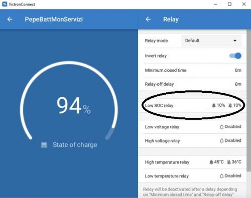

La batteria lfp non dovrebbe essere sempre caricata al 100%, Victron suggerisce di limitare la SOC al 90% e di fare un carica completa una volta al mese per un uso moderato e 2 volte per un uso intensivo (deep discharge) della lfp. Pensavo di utilizzare inizialmente di utilizzare il Cerbo per fare questo, poi mi è venuto in mente il relè del BMV-712 per interrompere il ponticello di standby del BMS al raggiungimento del 90% di SOC. I cavi sono già passati bastano 2 connettori Wago e 5 minuti di lavoro per avere operativo questo trucco. Curiosamente però il BMV può attivare/disattivare il suo relè solo per il raggiungimento di una SOC minima e non di una massima. Peccato! Dovrò tornare al progetto originario di usare il Cerbo.Smiley44
Io utilizzo il relè del Victron per mantenere la SOC al 50% quando lascio quasi inattiva la batteria per lungo tempo
In pratica quando la SOC scende sotto il 47% si attiva la carica e quando questa raggiunge il 50% stacca.

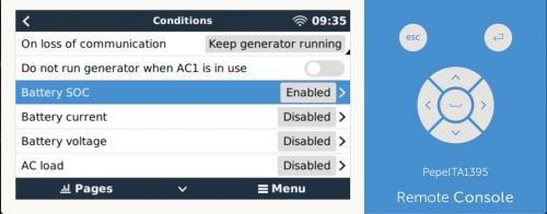

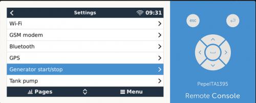

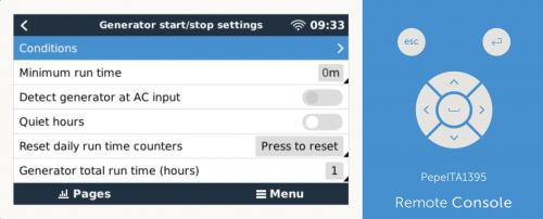

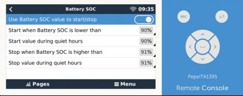

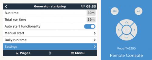

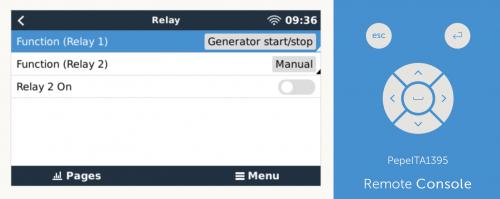

Tadaa! Trovata la soluzione, il Cerbo GX ha 2 relè che possono essere attivati in base a determinate condizioni. Una di queste è la SOC della batteria. Se poi consideriamo la possibilità di avviare, mediante il relè sopra menzionato, un generatore il gioco è fatto! Nelle immagini sotto riportate si vedono i vari passaggi. Per prima cosa occorre impostare il relè per gestire un generatore

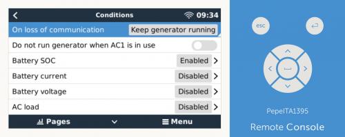

Poi occorre impostare le condizioni per accendere/spegnere il generatore.
Impostare la condizione di modifica dello stato del relè sulla SOC
In questo modo il generatore, o meglio il BMS, permette la carica se la SOC è minore del 91% e la impedisce per SOC superiori. Provato oggi in remoto e funziona!
