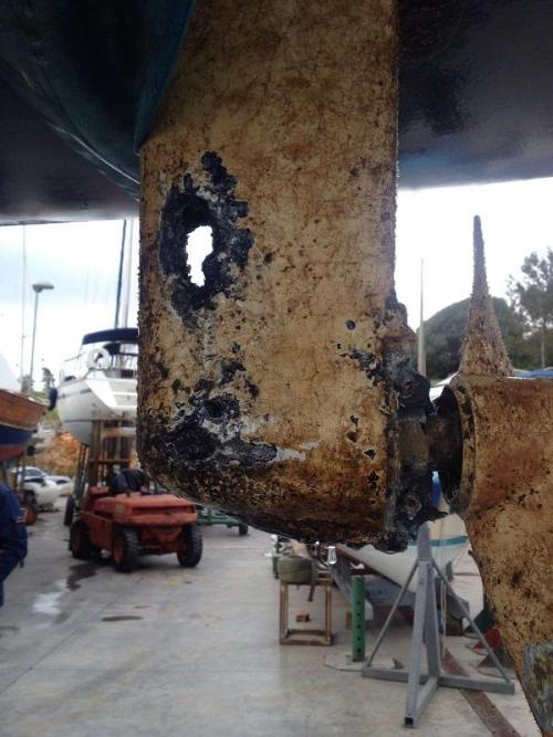

Il titolare del cantiere in cui ho fatto carena mi ha detto che avevano trovato un piede saildrive corroso perforato (ingranaggi visibili dall'esterno) ed il motivo "era" che la barca in questione era stata del tempo ormeggiata tra due grandi barche che tenevano i robusti condizionatori ed altre utenze sempre accese. Va bene ma prima di crederci, io ho bisogno di capire. Non si tratta di fenomeni di elettricità statica e quindi ci vuole sempre una andata ed un ritorno, il circuito deve chiudersi. E perché scorra corrente ci deve essere almeno un generatore (un qualcosa che impone una differenza di potenziale) inserito nel circuito. Può darsi che nel caso suddetto si riesca ad individuare il circuito chiuso. Ma la corrosione del mio scambiatore non può dipendere dalle altre barche perché manca la chiusura del circuito. Quindi non può dipendere dal boom economico che avrebbe riempito i porti di barche connesse in rete. Oppure, per giustificare la presenza di un tale circuito (propagantesi all'esterno dello scafo) bisogna fare delle assunzioni che io ritengo improbabili (soprattutto improbabili quando si è in porto e non circola acqua nella marmitta e nel tubo di scappamento). Resto invece dell'idea che il circuito sia molto piccolo e localizzato appunto nei pochi mm di metallo all'interfaccia tra scambiatore e gomito. Sarò noioso ma anche per chi legge senza avere conoscenze tecniche, evidenzio di nuovo che il circuito elettrico consiste in: una cella elettrolitica fatta dalla superficie di pochi mm di alluminio, altro metallo e nebbia salina poi il circuito si richiude su se stesso per il fatto che pochi micron sotto la superfice bagnata dalla nebbia salina i due metalli (cioè i due terminali della cella, che sarebbe il generatore elettrico) sono in contatto (elettrico) tra loro.

@Jack Riguardo al Sail drive ti riporto la mia esperienza diretta. E' saltato l'isolamento tra SD e motore, e quando la barca è stata alata per fare carena ci siamo accorti dello stato del sail drive. Nei fori di aspirazione dell'acqua di raffreddamento ci passava un pollice, fortunatamente la corrosione non è arrivata a bucare il carter. Quindi ho sostituito solo il carter, l'elica e poco altro Due anni fa avuto anche il problema allo scambiatore, portato in rettifica e fatto riportare alluminio per ripararlo. Purtroppo era Agosto e per fortuna un ricambista aveva disponibile il riser originale "Bulgari", ma essendo in piena stagione avrei dovuto tener ferma la barca per ordinare altre soluzioni in acciaio. Confermo anche io il dubbio sul mio Volvo D1-30 di inserire uno spessore che poi impedisca di montare il manicotto di collegamento

Pur avendo ottime conoscenze tecniche sia della cella elettrolitica per competenza che, nel caso del motore volvo anche, delle correnti vaganti per misurazione fatta con con l'aiuto di altri due amici Ingegneri elettrochimici, forse poi non sono riuscito ad esprimere bene il concetto. Purtroppo per i motori che hanno il negativo a massa sul motore e per chi ha la presa a mare sul saildrive, la chiusura del circuito c'è sempre. E' molto più blanda di quella che sarebbe se l'invertitore non fosse isolato dal motore ma c'è sempre comunque e basta mettere un multimetro nella posizione ohm e misurare con i puntali fra la stessa presa a mare ed una qualsiasi parte del motore ovviamente presa sul metallo direttamente che non sia coperto dalla vernice. Sarò noioso ma anche per chi legge senza averne conoscenze tecniche, è vero che nel circuito di raffreddamento del motore, a motore spento l'acqua non circola ma è altrettanto vero che lo stesso circuito a motore spento non si svuota e quindi, l'acqua salata che è un buon conduttore chiude il circuito. Salvo casi piuttosto isolati e ove gli impianti di raffreddamento primario non prendano aria: il tubo dal filtro alla presa a mare resta pieno e conduttore; il filtro resta pieno e conduttore; il tubo dal filtro alla girante resta pieno e conduttore; la girante è collegata metallo a metallo con il motore ed è conduttore. Un altro modo di chiudere il circuito fra motore ed invertitore è anche attraverso il leveraggio acceleratore/marce che sono in contatto fra di loro nella manetta ma teoricamente sono isolate da dei gommini sui loro relativi attacchi. In questo caso il problema è quello che con il calore e con il movimento dei nottolini di collegamento questi gommini si usurano facilmente ed il nottolino arriva a toccare il metallo della leva sul motore e quello della leva sull'invertitore creando un ponte dielettrico che chiude il circuito. Anche qui basta fare la stessa misura di prima mettendo i puntali del multimetro uno sul metallo scoperto del motore ed uno sul cavo metallico dell'acceleratore e poi ripetere l'operazione fra cavo metallico della marcia ed il metallo dell'invertitore. Personalmente ho verificato questa problematica quando in occasione di una corrosione anomala di uno zinco ho verificato l'intero impianto elettrico 12/200 Volts e tutti gli eventuali ponti di collegamento sul motore ed in questo caso ho risolto facendo delle boccole in teflon accoppiate con due rondelle ciascuna sempre in teflon al posto dei vecchi gommini. Da uno studio fatto personalmente con una certa competenza, per avere un motore che sia realmente isolato occorre sostituire la valvola della presa a mare normalmente metallica con una valvola radex in polimero e chiuderla ogni volta che si è in Imarroncinichegalleggiano.... in modo tale che il ponte di collegamento motore/presa a mare venga interrotto. Poi occorre verificare ed isolare in modo definitivo tutti i leveraggi accelleratore/marcia ed in fine, quando si è in Imarroncinichegalleggiano.... ed al pari della presa a mare del motore, occorrerebbe isolare il circuito del motore che scalda l'acqua nel boiler attraverso dei rubinetti in polimero che una volta chiusi isolano il circito ma qui occorrono però dei rubinetti in grado di reggere temperature elevate.
PS - Questo di seguito è il saildrive di un motore che doveva avere l'invertitore isolato

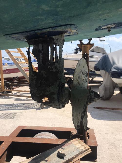

Vorrei chiedere una cosa forse un pò OT considerato l'argomento specifico. Vivendo in barca sono, almeno nei mesi invernali, perennemente collegato in Imarroncinichegalleggiano..... Ho avuto grossi problemi di corrosione galvanica che hanno portato a sostituzione del riser e del timone per un evidente corrosione all'asse. Fortunatamente faccio carena ogni 6 mesi quindi riesco a prevenire danni più gravi tipo il sail drive in foto. Pensando di far qualcosa di utile ho montato uno zinc saver da più di un anno che non ha portato il minimo beneficio, cioè trovo la corrosione dei sacrificali esattamente come era prima. Tutte le barche intorno a me sono perennemente attaccate alla corrente anche se non abitate (o meglio usate 2 settimane l'anno). A questo punto chiedo è possibile misurare le correnti parassite presso il proprio posto in modo da poter farsi un idea degli interventi da attuare?
Certo che è possibile misurare le correnti parassite ma non di certo con il semplice multimetro (tester), occorrono strumenti professionali ed operatori adeguati e diventa anche un lavorone. Devi scollegare tutti gli le utenze sia 12 che 220 volts e poi ricollegandone una ad una, per ciascuna devi fare le misurazioni. E' molto più semplice ed economico verificare e intervenire sull'isolamento degli apparati a rischio quali timone, motore ed impianti di bordo, in questo modo li proteggi sia da un'eventuale dispersione che ti entra in barca dalla linea di terra, sia da un'eventuale dispersione del tuo impianto. Come ho detto nei post precedenti, per gli impianti e per il motore è semplice: 1) dietro il pannello elettrico 220 Volts od a poppa della barca dietro la presa 220 Volts monti un bel "Isolatore Galvanico" sulla linea di terra e questo ti impedisce l'ingresso di qualsiasi corrente parassita vagante in Imarroncinichegalleggiano....; 2) Isoli bene tutti i leveraggi acelleratore/marcia togliendo i gommini che non valgono nulla e mettendo su ciascun attacco una boccoletta in teflon con una rondella per parte sempre in teflon che gli fanno da spalla; 3) Sostituisci l'attuale valvola della presa a mare con una radex in polimero vetrorinforzato e la tieni sempre chiusa quando sei collegato in Imarroncinichegalleggiano....; 4) dovresti (il condizionale è d'obbligo perchè sto sperimentandone le tenute a temperature elevate) interrompere il circuito del motore che scalda l'acqua nel boiler con altrettante due valvole radex in polimero vetrorinforzato da tenere sempre chiuse quando sei collegato in Imarroncinichegalleggiano..... Con questo hai isolato al 99% il tuo impianto elettrico di bordo da eventuali dispersioni, se poi vuoi arrivare al 100% interrompi anche il positivo ed il negativo 12 Volts che dalle batterie vanno al motore con due stacca batterie ma per me, salvo avere il carica batterie che funziona male, questo è superfluo. Io ho risolto il problema di un consumo anomalo dello zinco che avevo semplicemente con 3 dei punti precedenti ed ora sto lavorando al quarto.
Grazie per la risposta, quello che ho chiamato zinc saver in realtà è un isolatore galvanico ma come dicevo non ha modificato il consumo degli zinchi (ammesso che debba farlo).
Questo era il mio. Confermo che con la barca in acqua il circuito è chiuso dall'acqua di raffredamento. Come hai detto basta un multimetro per verificarlo. Infatti io svuoto il filtro dell'acqua in modo da interrompere tale circuito.

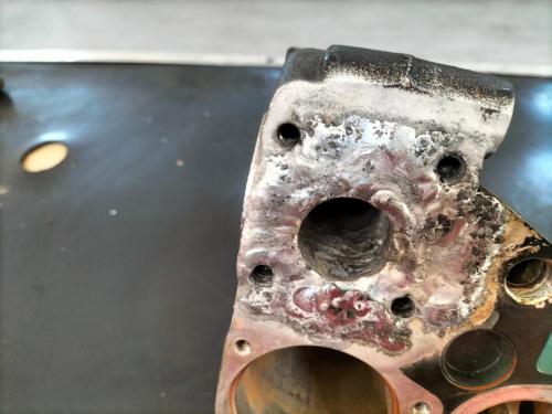

Intervengo in questa discussione per il problema della corrosione della scatola del motore (D2-40) dopo tre anni e 500 ore di moto. Posto foto. sbarcato coperchio motore con raiser. Fatto saldare con alluminio la parte mancante e fatta rettificare. Ora l'officina volvo non vuole montare la guarnizione in alluminio che ho fatto preparare appositamente e non si prende la responsabilità in quanto non previsto dai manuali Volvo. Farò rimontare il tutto così e quando a breve avrò il raiser in inox ordinato monterò anche la guarnizione in alluminio. Una domanda: il tubino a L sul raiser con la piastrina montata diventa più corto di 7/8 mm. Come si risolve il problema? Grazie
