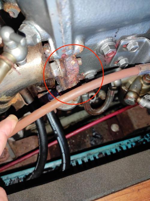

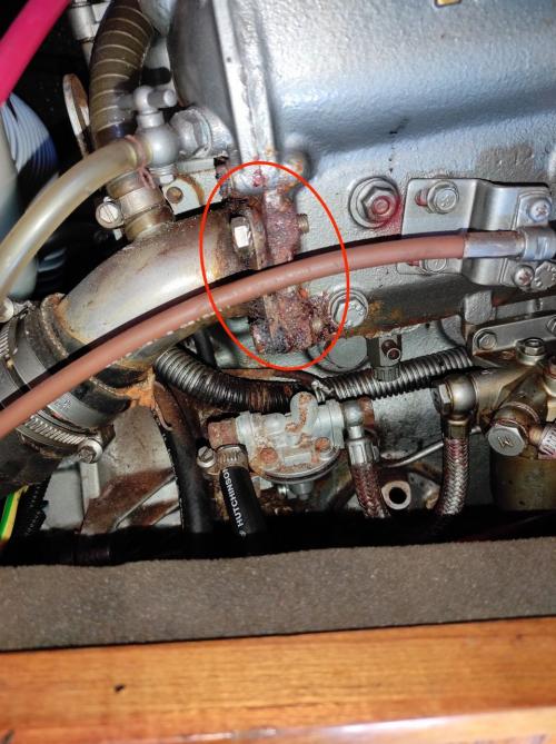

Ciao a tutti,chiedo cortesemente a chi eventualmente conosce questo motore o ha già effettuatop questa operazione,ho riscontrato delle incrostazioni sulla giunzione raiser/cassa scambiatore e hio smontato i 4 bulloni per sostituire la guarnizione,pulito e spazzolato i due punti di giunzione e montata la guarnizione nuova ho sostituito le rondelle lamellari e riavvitato i 4 bulloni,il problema è che i due bulloni verso il blocco motore non si stringono a fondo,pur serrando forte le rondelle hanno . se i bulloni andassero a battuta da qualche . sono gli stessi e quando li ho smontati erano serrati a morte !...inseriro delle rondelle piane supplementari ma non riesco a capire perchè da quella parte non si serrano a . mi può illuminare ??
Forse il filetto sulla flangia è mangiato,prova a mettere un dado per vedere se tiene.
