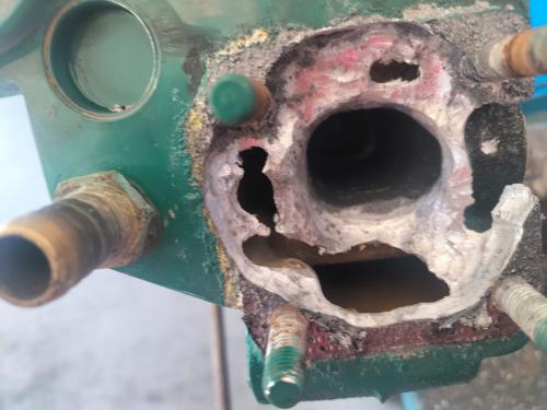

Scambiatore corroso a causa riser
Anche io pensavo a questo problema e preparai i prigioneri più lunghi ed anche acquistati dal ricambista auto un tubo ad L con i terminali più lunghi. Non occorse nulla di tutto questo e rimontammo come in origine
Volevo postare alcune foto in quanto mi pare incredibile che in meno di tre anni si possa ridurre un pezzo in questo modo

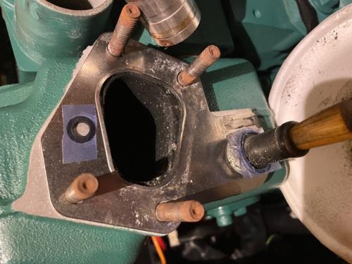

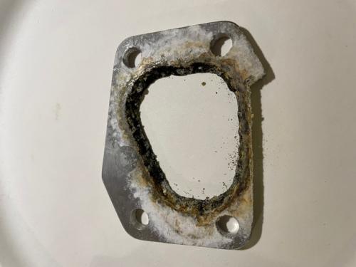

Dopo aver sostituito tre anni fa il riser del mio Volvo D2-55, facendo saldare e rettificare lo scambiatore corroso, ho sostituito ieri la flangia sacrificale in alluminio fornita da Sermar. Allego le foto di quella smontata ad ulteriore riprova di quanto sia necessario metterla. Lo scambiatore, infatti, tranne un po' di depositi carboniosi non presenta corrosione mentre la flangia ha il bordo che guarda verso il riser molto "mangiato". Questo solo dopo circa 300 ore di moto! Colgo l'occasione per ringraziare tutti coloro che sono intervenuti sul forum dando preziosi consigli da me messi in pratica.
Dai miei studi prima, sperimentazioni e test in merito da cui è poi nato l’uso della piastrina sacrificale in alluminio spiegata in questo trend. La stessa piastrina sacrificale come hai evidenziato anche tu, ha una dirata massima di 3 anni arrivando al limite per cui, visto l’esiguo costo della stessa, io consiglio di sostituirla un anno si ed uno no al nassimo.
Anche io ho riscontrato lo stesso problema nel Lombardini 4 cilindri della barca. Il piastrino sacrificale va inserito senza essere incollato allo scambiatore?
Assolutamente senza essere incollato altrimenti la piastrina resta isolata, non fa più contatto e non svolge più il suo lavoro sacrificale. La corretta sequenza a partire dallo scambiatore verso lo scarico è: Scambiatore - guarnizione - piastrina - guarnizione - riser Le guarnizioni devono essere quelle originali previste per il riser. Mi raccomando, niente colle e niente paste sigillanti altrimenti la piastrina non fa bene il suo lavoro e rischi di tornare a capo. Attenzione: per non avere problemi la piastrina va considerata alla stessa stregua di uno zinco sacrificale, con uno spessore della piastrina di 6/8 mm la stessa va sostituita AL MASSIMO un anno si ed uno no per evitare il rischio di rovinare nuovamente lo scambiatore.
Magari la domanda è stata già fatta, ma non ho trovato nulla; mi spiego, montato riser in acciaio, aggiunto l'anodo sacrificale(6 mm di spessore), mi accorgo che per i prigionieri superiori se aggiungo la seconda guarnizione( VP originale o simili), non ho abbastanza spessore per poter serrare bene il tutto. Quindi arrivo alla domanda, interporre l'anodo sacrificale tra le due guarnizioni è proprio necessario, o posso montarne una sola? Grazie
Ne occorrono due. Fatti fare una piastrina sacrificale meno spessa eventualmente. Che motore è? Sul Volvo D2 55E ci va una piastrina di 8 mm. Anche una foto con il tutto montato non guasta per vedere i dadi come si Piccoletto.

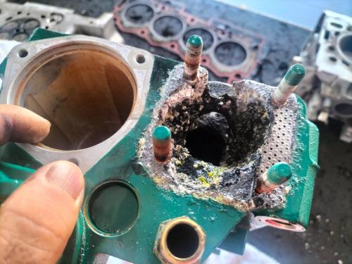

Non ho trovato nulla in merito tra le discussioni , pertanto chiedo: qualcuno ha mai smontato lo scambiatore dal corpo motore su un Dufour 405 gl, e per farlo ha dovuto sbarcare il motore o lo spazio esiguo comunque è stato sufficiente a rimuoverlo? in autunno vorrei rimediare ad un inizio di corrosione galvanica tra riser e scambiatore, ma temo che non sarà una passeggiata. grazie ah, dimenticavo, il motore è VP D2-55F grazie kavokcinque, appena smonto il tutto farò foto
