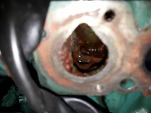

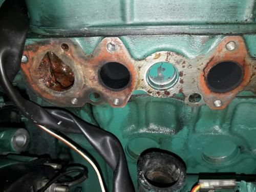

Il mio scambiatore e pronto ora mi recherò in officina volvo per la guarnizione che ho ordinato e per vedere se nella vite da 24 che sta sul lato della scatola vicino il termostato posso montare un anodo a barilotto, lo spazio c e ', perché ho notato incrostazioni nel motore dove entra il glicole

Si vero sono rare ma ci sono, ritornando alle incrostazioni ho messo la foto della sede del termostato e si vedono appunto , ho fatto mettere un barilotto di zinco in quella zona , precisamente dentro il bullone da 24 che si vede all esterno della scatola scambiatore , e cavo di suo forse serviva proprio per quello chi lo sa ... ringrazio tutti per i consigli , senza di voi non mi sarei mai avventurato a smontare il tutto, ora spero che una volta rimontato vada tutto bene, ho preso anche una marmitta in plastica la vecchia era corrosa ed originale volvo era incomparabile, almeno per me , sostituito anche il tubo tra il riser e la stessa marmitta poi una spruzzatina con bomboletta verde dove e saltata la vernice tranne sui manicotti di gomma ed il riser.
Mi sembrava strano che filava tutto liscio , rimontato tutto manca rabboccare liquido ed acqua, attacco batterie per lavarmi le mani e udite udite il motore gira per accendersi 2 secondi e stacco tutto, mi ha preso un . pensato cosa potesse essere ma a memoria non ho toccato nessun filo .. non riesco a capire cosa sia . Lumi dagli esperti.
