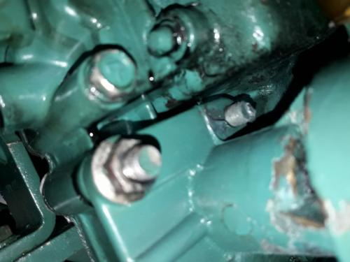

PS Ho notato un trafilo d olio in questa zona
.jpg   20191103-181145.jpg (Dimensione: 96,46 KB / Download: 40) [/hide][hide]     [/hide][hide]
.jpg   20191103-181104.jpg (Dimensione: 84,13 KB / Download: 38) [/hide]
perdita d'olio dall'accoppiamento pompa acqua. perchè manca un dado?
Non saprei neanche me ne ero accorto , provo a tirare i dadi poi ricontrollo cmq dal vivo sembra che esca da quella specie di tronco conico con rondella spezzata
No andros non manca il dado. Nel MD2020 la pompa si tiene su 4 bulloni, due sono bullone-dado e due si avvitano su due fori filettati sulla flangia della pompa
La macchia è più in alto dell'attacco pompa acqua, mi pare. Sembra piuttosto la ormai tristemente nota perdita di olio motore dall'alberino comando acceleratore. Guarda qui, l'amico Acquafredda ha spiegato tutto per filo e per segno, garantisco perchè ho appena fatto il lavoro seguendo le istruzioni e non ho avuto problemi. .

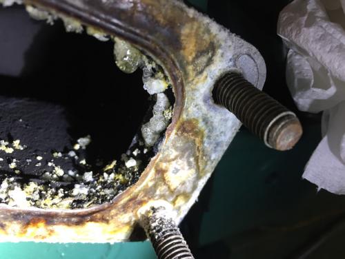

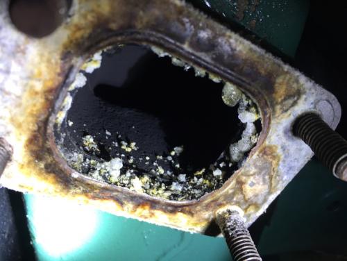

Nel mese di sett. 2019 ho raccontato su questo post il problema che ho avuto con il mio motore Volvo MD22A per una perdita di liquido refrigerante da un foro nato dalla corrosione dello scambiatore vicino alla flangia di uscita fumi ed il collegamento con il riser per cui non mi ripeto ma pongo due domande : prima domanda il forellino da cui usciva il liquido di raffreddamento è stato provvisoriamente riparato con resina bicomponente per metalli( resistente fino a 150 °C ) perchè ero in agosto in sardegna e non era pensabile fare nulla di diverso. Ora la barca è in secca in Liguria (dopo circa 30 ore di motore senza problemi di perdite di liquido) e ho smontato il riser per predispormi a smontare lo scambiatore per portarlo in rettifica e fare riparare la corrosione (peraltro non molto estesa). Ho trovato una situazione perfetta : la resina integra e senza problemi apparenti Mi sono chiesto : ma vale la pena di smontare tutto e portare lo scambiatore in officina? Forse potrei limitarmi a tenere d'occhio frequentemente il livello del liquido e fare una ispezione (ogni xx ore) dello scambiatore (costo un quarto d'ora di lavoro e 5 euro della nuova guarnizione). Cosa ne dite? Seconda domanda Smontando il riser ho notato che le dimensioni del foro di uscita del collettore dei fumi è maggiore di quello di entrata del riser , quindi c'è una sorta di "scalino" così come ho (maldestramente) cercato di rappresentare nello schizzo allegato. A me sembra una grande sciocchezza perchè provoca turbolenza nei fumi e possibile ristagno d'acqua ( che forse da il suo contributo alla corrosione nella zona). E' così?

A parte il fatto che alcuni argomenti completamente in OT (perdite, oring, ecc.), seppur validi ed interessanti, comunque tendono ad inquinare una discussione "specifica e tecnica" nata per scoprire, trattare, risolvere un altrettanto "specifico problema" rendendola di fatto meno tecnica e più simile a quattro chiacchiere qui e là più adatte ad un social piuttosto che ad un forum. A parte ciò ed a parte che dico quanto sopra non per rimproverare alcuno e ci mancherebbe altro ma solo perchè sarebbe stato bello per chi ne avesse bisogno in futuro lasciare pulito e fruibile in modo lineare un'argomento che: in prima battuta ha aiutato molti a scoprire un problema non indifferente; poi ha proposto una soluzione studiata con tanto di tecnici specifici e preparati sulle correnti galvaniche date da elettrolisi e scambio di elettroni fra materiali con potenziale dielettrico differente; poi ancora ha montitorato nel tempo gli effetti generali della soluzione adottata fornendo un parametro ben definito sulla corrosione e quindi sulla durata della piastrina utilizzata come materiale sacrificale; ed infine, dopo aver monitorato quanto sopra, ora fornisce anche le prove che, per quanto distante dallo scambiatore possa confluire l'acqua di mare nei gas di scarico attraverso il riser, c'è e ci sarà sempre un ritorno dei vapori che forniranno una soluzione elettrolitica favorevole alla corrosione. Alla fine va bene uguale tutto quanto e seppur inframezzata da altri argomenti, aggiungo alla discussione originale il seguito del monitoraggio che ha rilevato ulteriori cose sicuramente importanti.
Come già detto, da tecnico e con altri tecnici non ci siamo limitati a scoprire il problema ed a trovarne una soluzione ma, per pura curiosità professionale, ci siamo divertiti a monitorare costantemente la situazione scoprendo alla fine una cosa ovvia, banale ma al tempo stesso assai deleteria a cui non si può porre rimedio (per il momento). Quando spengiamo il motore tutto il circuito è assai caldo tanto da consentire per un ulteriore pochino di tempo l'evaporazione dell'acqua di mare presente nel riser con l'ultimo spruzzo, nelle tubature di scarico e nella marmitta. Ora non essendoci più la spinta di espulsione data dai gas di scarico del motore acceso, questo vapore tende a salire verso l'alto e dalla stessa marmitta viene canalizzato nelle uniche due direzioni possibili: verso l'esterno e verso il motore. L'esterno non ci preoccupa ma quello che sale verso l'interno finisce per depositarsi per condenza sulla parte iniziale del metallo più freddo ed è risaputo che l'alluminio dello scambiatore prima e quello della piastrina poi sono il metallo che si raffredda prima di tutti gli altri. Ecco il perchè la corrosione avviene in quel punto specifico più che in altre parti. In quel punto già sussiste una condizione tutta sua in cui il metallo dielettricamente più debole (l'alluminio) cede per natura elettroni al metallo più forte del riser (in ghisa od in acciaio). A questa condizione si aggiunge il vapore dell'acqua salata che si condenza proprio in quel punto e che costituisce una perfetta soluzione elettrolitica (acqua e sale) che accellera il fenomeno ed a riprova di questo, allego delle foto che evidenziano come, proprio grazie a quel vapore depositatosi a motore spento, si formino i cristalli di ossido di alluminio preludio della corrosione.
