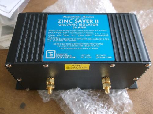

Messaggi: 292
Discussioni: 19
Registrato: Oct 2015
(09-01-2022, 12:39)Northwind Ha scritto: Mi interessa .Se riesci a postare come l'hai costruito passo passo e gli ingredienti necessari ti ringrazio
[quote='Valter53' pid='439448526' dateline='1641710945']
Questo è il mio, autocostruito.
Scusa il ritardo nella risposta.
Ho solo copiato questo isolatore.
[/hide]
Zinc Saver 2-003.png (Dimensione: 174,5 KB / Download: 297)
[/hide]
[/hide]
Ho utilizzato due ponti ponti a diodo da 50A collegati come vedi dallo schema.
Li ho fissati su una barra di alluminio ed inseriti in una scatola per prese volanti.
L'ho collegato tra la terra della colonnina della Imarroncinichegalleggiano.... e la terra dell'imbarcazione.
Questo è tutto.
Buon Vento.

Giusto per riconoscere, in quei ponti di diodi quadrati con le quattro linguette verticali, ce n'è una che è perpendicolare alle altre tre: quella è il positivo. Dal lato diametralmente opposto il negativo, gli altri due angoli sono le entrate in alternata. A volte c'è anche scritto sul corpo del pezzo.
In sostanza, il positivo e negativo di un ponte sono collegati rispettivamente ognuno al negativo e positivo dell'altro ponte (positivo-negativo, negativo-positivo). Il filo di terra dalla Imarroncinichegalleggiano.... va alle due entrate alternate di un ponte (collegate assieme), il filo di terra della barca va alle due entrate alternate dell'altro ponte.

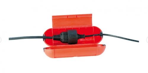

"Commerciale" non l'ho mai visto, personalmente ne ho fatto uno usando questo tipo di scatola "stagna", il cavo tripolare entra da un lato, il filo di terra è interrotto e collegato ai due ponti diodi + dissipatori, esce dall'altro lato e c'è una presa/spina subito dopo.

Correzione, trovato per caso ora:
Messaggi: 1.085
Discussioni: 36
Registrato: Jan 2012
[/quote]
Bv. Se questo isolatore funziona e serve a qualcosa mi sembra una soluzione conveniente anche perché non richiede istallazione. Chiedo un gentile parere da parte degli esperti .

(08-01-2024, 09:48)FIL Ha scritto: Correzione, trovato per caso ora:
[/quote]
Ripeto non ho mai visto questo modello ma l'installazione del victron (come penso tutti gli altri) è estremamente banale, è forse l'unica cosa che sono riuscito a fare da solo in barca, ed in meno di mezz'ora era montato.
