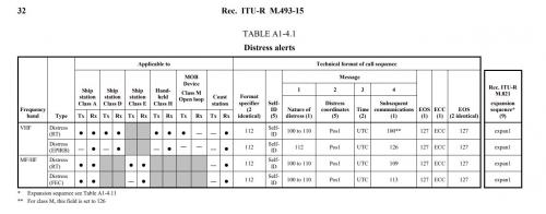

Ciao Pepe. Senza entrare nel merito delle considerazioni fatte nei messaggi prima del tuo (personalmente non tutte condivisibili), mi permetto una precisazione: nella stringa "DSC - Distress" viene trasmessa solo l'ora UTC e non la data (come da raccomandazione ITU).
