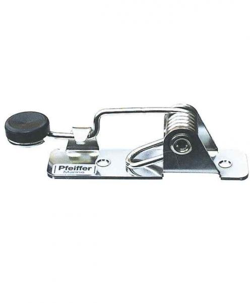

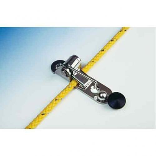

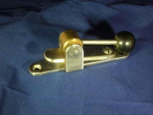

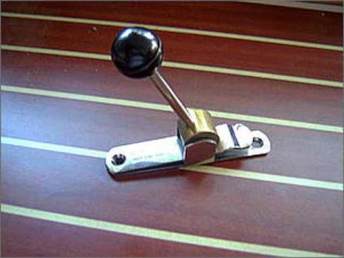

Timone a barra, non ho interesse ad acquistare un pilota e vorrei trovare sistema efficacie e semplice per bloccare la barra del timone in navigazione per ordinarie attività a bordo e per periodi brevi, come andare all'albero, a prua ad ammainare fiocco su garrocci, virare, strambare, andare a prendere una birra fresca, etc. La logica a cui sono interessato sarebbe questa:
Ho visto che ci sono diversi sistemi semplici ed all'apparenza efficaci, qualcuno di voi ha esperienza diretta e saprebbe darmi parere ed indicazione (vedo che ci sono diverse varianti, si vedano foto sotto). Così a pelle preferisco i primi 2 da sinistra, sul primo sulla destra non mi piace tanto il gancio per bloccare il . per tutti di prezzi variabili tra i €40 e i €60 (più o meno, spese di spedizione e balzelli inclusi).

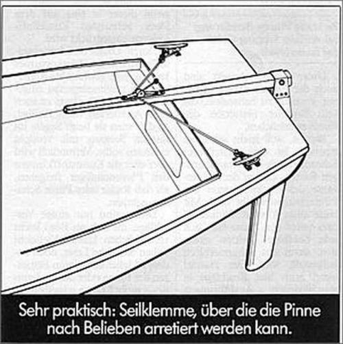

Dei camclait o strozzatori non ti piacciono?

con clamcleat/strozzatori sei costretto ad averne 2 e comunque sei costretto a regolare 2 cimette (prima strozzi una poi . il fatto che le cimette lavorerebbero male perchè metti clamcleat nel senso della barra ma la scottina gli arriva di traverso. Con questi sistemi che ho trovato sollevi il pomello del fermo, sposti timone e riabbassi pomello, ., immediato e semplice e che puoi fare con una . quando ad esempio vai in virata, gli strozzatori non sono molto comodi credo, IMHO ovviamente.
Io sulla mia precedente barca ne avevo uno molto simile al primo sulla destra Ha sempre lavorato bene ed effettivamente avendo una sola cima che corre sotto la barra, la comodità è evidente Sugli altri non ho esperienze, secondo me una cosa importante che devi vedere è il meccanismo di chiusura. Più è semplice e meno è soggetto a usura o blocco

Dai 40 ai 60 €? Io ho comprato e montato quello a destra, e credo di averlo pagato una decina. In ogni caso, tranne le primissime volte, non lo uso perché comunque rende la barca instabile come rotta in maniera eccessiva, e necessita di una cima molto tesa per funzionare. In più "mangia" la cima. Adesso utilizzo un pilota automatico tiller pilot della Symrad. E devo dire che vale la spesa.
senza volerti scoraggiare, ho provato diversi sistemi e alla fine ho scelto il pilota. Sono tutti accettabili ma tutti mediocri, quello che hai visto tu (della pfeiffer) è uno dei meno peggio. Il problema vero è che, comunque vada, blocchi la barra in una posizione fissa che puoi mantenere solo per qualche secondo/manciata di secondi (dipende dalla barca, alcune molto di più...)
IMHO se non colleghi la barra alle vele non hai risultati soddisfacenti

confermo bloccando la barra fissa, la maggior parte delle volte quando vai a regolare la pru acambia angolo o vai all'orza secondo me è utilissimo per i pezzi a motore se non vuoi montare il pilota in mezzo alle scatole, per togliere i parabordi quando esci dal porto e per mscendere a prendere una birretta per il resto usavo il pilota, io avevo un raymarine ST 1000 e andava da dio, spessissimo ero in solitaria e mi ha svoltato la vita

Assolutamente vero! Puoi metterci tutte le cime, cimette che vuoi ma se le vele non sono regolate bene il timone tenderà sempre ad andarsene. Marco, per esperienza personale ho sempre navigato su barche con timone a barra fin da bambino, le abbiamo provate tutte con cime, cimette, strozzatori, ecc... ma senza grandi benefici per carità, hai il tempo di andarti a fare una pisciata, ma nulla di più... forse con condizoini light riesci ad avere un pò di autonomia. Lato positivo è che ti diverti a regolare le vele cercando di far mantenere la rotta senza toccare il timone... anni fa ci divertivamo con poco19
In passato mi sono cimentato nel realizzare un ferma barra e ho postato l' eseperienza qui: http://forum.amicidellavela.it/showthread.php?tid=51647 dopo circa 4 anni d' uso (come passaa il tempo!) posso dirti che sono soddisfatto dell' oggetto che utilizzo per tenere ferma la barra quando la barca è all' ancora/ormeggio e per tenere la rotta per meno di un minuto quando in navigazione a motore; quando navigo a vela, la barca è più centrata e quest' aggeggio riesce a tenere la rotta per qualche minuto; grazie alla filettatura si può regolare di fino l' angolo di barra. Per tempi di timonaggio maggiori attacco il sempre fido "Ciuseppe Carunchio", il mio pilota automatico. Prima di comprare un pilota automatico, prova la mia idea, costa poco e ti diverti a . vedi se dotarti di un pilota automatico o meno.
