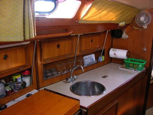

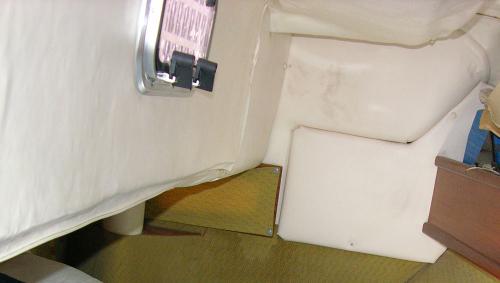

ho trovato queste foto, non sono un gran che, ma può dare un idea
ti confermo gli oblo della cucina
vedi foto anche sulla pagina Sun Light 31 showthread.php?tid=46866

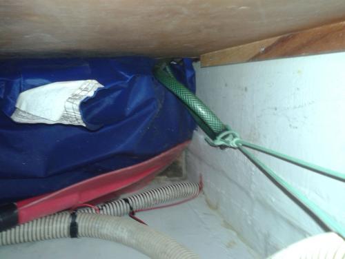

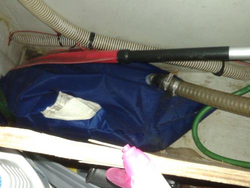

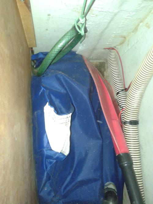

Per quanto riguarda i serbatoi io ho oltre a quello originale da 80 lt nella stessa tua posizione un serbatoio aggiuntivo flessibile da 70 lt nel gavone del pozzetto. posizionato a sinistra guardando il portellone. Non so dove ma deve avere uno sfiato , non mi ha mai dato problemi per il riempimento.

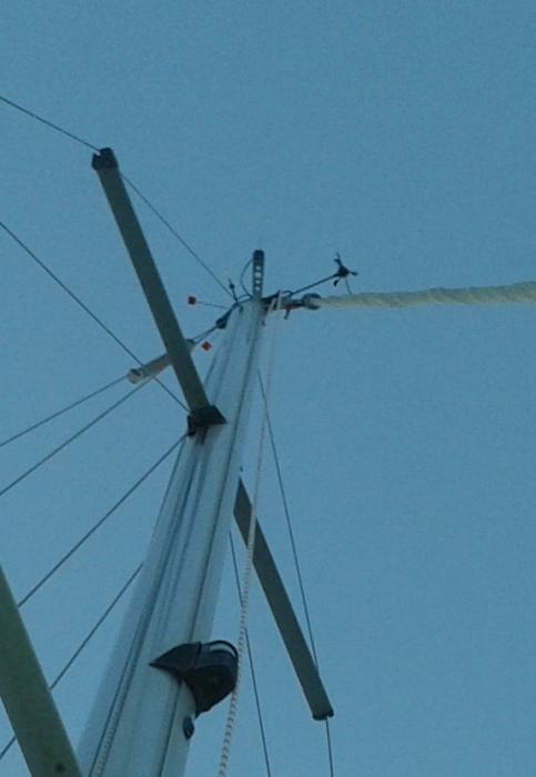

Magari ti romperò ancora le scatole con altre domande , ho appena cambiato la drizza gennaker per armare il genn nuovo ma non sono convinto su come scorre , è normale che esca dalla feritoia in alto e vada verso la testa albero , sembra in una puleggia?

Si è corretto per il gennaker, puoi mandarmi una foto del serbatoio supplementare? Controlla se ha uno sfiato pechè è la prima volta che sento che si può mettere uno sfiato al serbatoio flessibile, potrebbe essere la soluzione, anche perché in quella parte del gavone ho il carica batteria e il regolatore del pannello solare- io nel gavone ho una struttura in legno originale del cantiere che contiene le tagliole e l'autogonfiabile.

Oggi dovrei riuscire ad andare in barca , famiglia permettendo Sad , appena posso ti faccio un paio di foto del serbatoio . Sono ormeggiato a Manfredonia , alla base del Gargano . E per quanto riguarda la vendita si , e vero che la venderei se mi facessero offerte adeguate al valore ed allo stato d'uso considerando la cura che ci metto nel tenerla al meglio possibile. Lo so che se e quando succederà sarà un dispiacere ma mi sono imposto di non affezionarmi più troppo agli "oggetti "della mia . proposito del gavone , devo assolutamente trovare un posto alternativo per l'autogonfiabile , nel malaugurato caso di utilizzo improvviso non so come farei a sollevarlo e metterlo in uso.

ti allego foto della mia barca sotto gennaker e un particolare della penna, non è molto chiaro ma puoi intuire l'uscita della drizza

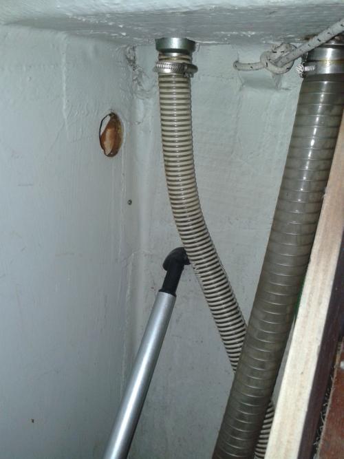

Giuly , ti ho scattato qualche immagine dl serbatoio nel gavone . scusami per la qualità ma le ho fatte al volo con il telefono .
La drizza genn sembra identica alla mia come posizione.
