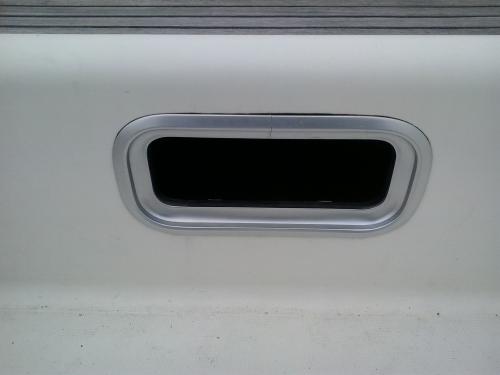

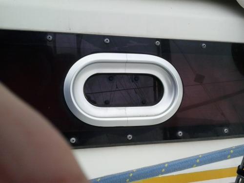

Come promesso pubblico foto degli oblo montati
le dimensioni di quello nella cabina di poppa e di cm 37x18
#65
Grazie Giuly , una domanda: per montare quello sulla cucina hai smontato il plexiglass oppure hai lavorato direttamente in verticale ?
#66
...ottimo!!, prima o poi lo faro' anche io...
#67
Ciao Rob 5912
non ho smontato nulla, ho tracciato il taglio con un pennarello usando la dima allegata agli oblò, verficato che fosse dritto, fatto alcuni fori senza riscaldare il plexiglas che poi nin è plexiglas ma poliacrilico, tagliato con seghetto alternativo molto lentamente un pò giusto, poi con una lima ho spianato il taglio aggiustandolo fino a che la cornice entrava bene, messo il silicone specifico mi pare di averne usato uno della 3M, montato il tutto senza stringere a fondo le viti di assemblaggio tra la cornice interna e l'esterna, dopo 24 ore ho tirato a fondo.

Daccordo , Lo faro appena possibile mi hai dato coraggio e penso sinceramente che sia alla mia portata come "fai da te" .
Appuntino: ma il materiale non è policarbonato invece di poliacrilico ? (che credo sia una fibra tessile) ??
#69
si hai ragione un mio refuso, è policarbonato
