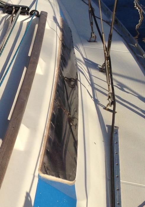

Ho acquistato un Sun light del 1989, le finestrature della tuga sono malamente "stuccate", su quella a dritta c'è una spaccatura verticale. Qualcuno ha consigli sui materiali da usare per sistemarle, o esperienza diretta?

ciao e benvenuto tra gli armatori del sun light ! Certo una foto sarebbe di grande aiuto per rendersi conto del problema.
Pensa che sulla mia barca la finestratura di sx era siliconata con un trasparente tipo acquario ,debordante, ed inoltre avevano pensato bene di ricoprire tutte le teste delle viti con lo stesso silicone...
Molta pazienza , taglierino affilato , occhialetti da presbite ( per me ovvio ! ) ed alla fine il risultato sarà ottimo.
Per la crepa si dovrebbe vedere...
Il materiale dovrebbe essere policarbonato fumé da una decina di mm. una ditta di insegne non dovrebbe avere difficoltà a rifartelo.

confermo il policarbonato.
Le mie sono originali e perfette. Non hanno viti autofilettanti ma passanti maschio/femmina.
un lavoraccio ma si può fare.

Guardate un po'... [hide]     [/hide]

Ok deve essere lo stesso artigiano che ha messo il silicone sulla miaSmiley7
Lo stucco o silicone che sia puoi rimuoverlo come detto sopra , poi ti rifai il bordino se sospetti trafilaggi di acqua , stavolta con spatoline ecc... La crepa non la vedo in foto.

La crepa è quasi perfettamente verticale, all'incirca a metà della finestratura. Tra l'altro, oltre ad abbondare (!) con il silicone o quel che sia, mi sembra che le viti siano state strette troppo causando una brutta deformazione del policarbonato. Motivo in più per sostituirlo... una domanda: quanti di voi hanno la versione con pescaggio 1,45 e quanti 1,78? IL mio è 1,45, vorrei capire bene le differenze significative dal punto di vista delle prestazioni (a parte la lieve maggiore libertà di navigare su alcuni fondali).
