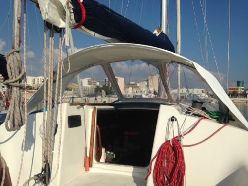

Ho fatto lo sprayhood !!! Smiley34Smiley34
Veramente Bravoooo. Mi puoi dire come hai fatto? Magari con foto ai dettagli.
Ciao Enzo , scusa il ritardo.
Purtroppo non ho fatto foto del "work in progress" , per i dettagli di quello che ho realizzato farò qualche scatto appena possibile.
Devo dire che non ho potuto fare tutto da solo per mancanza di attrezzatura ma, andiamo con ordine:
fase 1 : progettino e misure prese a bordo con un paio di pezzi di tubo in pvc nero da irrigazione ed una buona dose di nastro adesivo ho realizzato un simulacro direttamente in loco.
fasa 2 : comprati tubi da 25mm in acciaio inox 316 per tendalini e qui ho fatto fare le curve da un conoscente con piegatubi.
fase 3 : comprati attacchi e snodi per tendalini ( non ho badato a spese , ce ne sono di diversi prezzi ho preso i migliori spendendo una fesseria )
fase 4 : montaggio degli archi e posizionamento a bordo. ( dopo il montaggio sono stato costretto ad abbassare il tutto di 5 cm perchè troppo alto per il boma con randa aperta ed amantiglio lascato )
fase 5 : con un telo di plastica a perdere ho realizzato il modello per il tessuto, diviso in pezzi per tagliare piu facilmente il tessuto definitivo ed il cristal.ho recuperato le cerniere per l'apertura anteriore del cristal da un vecchio tendalino eliminato da un dufour 45 )
fase 6 : subentra l'amico tappezziere ,mi ha cucito gli spicchi del mio progetto sul tessuto e sul cristal che ho comprato . un paio di correzioni sono state necessarie a lavoro finito.
fase 7 : ultimazione con montaggio dei tenax e del velcro per il fissaggio dei tubi al tessuto.
come primo lavoro sono abbastanza soddisfatto , purtroppo l'altezza alla quale siamo vincolati per il sunlight disturba un pò la discesa in cabina ma la protezione del pozzetto da vento ed eventuali spruzzi è molto buona.
Per me che esco molto in inverno era davvero indispensabile.
Forse se dovessi rifarlo cercherei di squadrare la forma dell'arco principale .
mi sono fidato delle foto trovate in rete ed ho notato che i sunlight in francia ed inghilterra hanno sprayhood molto arrotondati ed ho semplicemente copiato quei modelli.
comunque sia funziona ed è un ottimo valore aggiunto ad una splendida barca !
a presto altre foto...

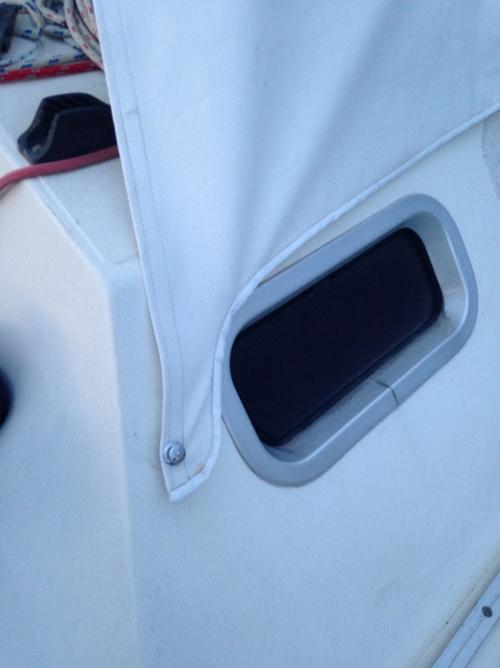

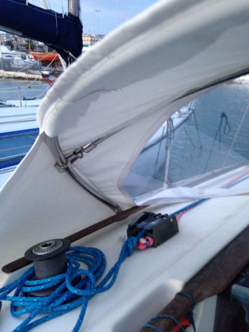

Scusate il ritardo !
allego qualche immagine di dettaglio dello sprayhood ed un piccolo elenco dei materiali e costi.
Tubi acciaio aisi 316 , 60 euro chandler a foggia
basette e snodi , 46 euro chandler a foggia
telo bianco con un lato plastificato specifico per tendalini nautici , 22 euro metro per 4 mt sempre negozio nautica a foggia
telo polietilene e tubo nero da irrigazione in pvc per fare il simil telaio li avevo già ma considerate davvero pochi euro in qualunque negozio di bricolage.
un paio di metri di cristal trasparente ( non ricordo il costo ) e cerniere recuperate da tendalino rottamato.
a .
p.s. forse dovrò pensare ad un sistema per chiudere meglio la parte frontale sulla tuga sopra le drizze e ridurre eventuale passaggio aria/acqua. Pensavo al velcro ma chissà...
