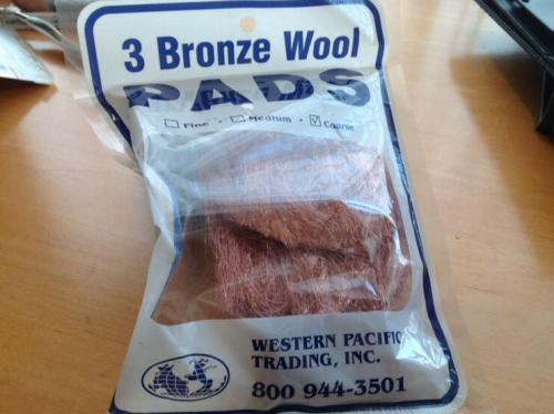

Questa storia delle eliche con antivegetativa, primer ecc è una cosa infinita, gia da anni io l'elica la lucido a specchio e la ingrasso prima del varo, direi che è una soluzione ottimale. Ogni tanto vado sotto e la pulisco con raschietto e scotch brite, denti di cane non ne ho mai visti tolgo solo un po' di incrostazioni ma sotto rimane lucida, ogni tanto gli passò la lana di bronzo che purtroppo in Italia è difficile trovare ma per fortuna la trovo da westmarine e l'elica torna lucida anche sott'acqua.
