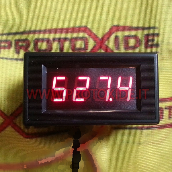

questo e' un termometro per gas di scarico al momento ancora freddini:
[Immagine: .]
gia che sei li a correggere.. mi metti un h a quella "a dato".
(08-05-2018, 20:14)ZK Ha scritto: questo e' un termometro per gas di scarico al momento ancora freddini:
[Immagine: .]
Misurati prima ... o dopo il raiser?
