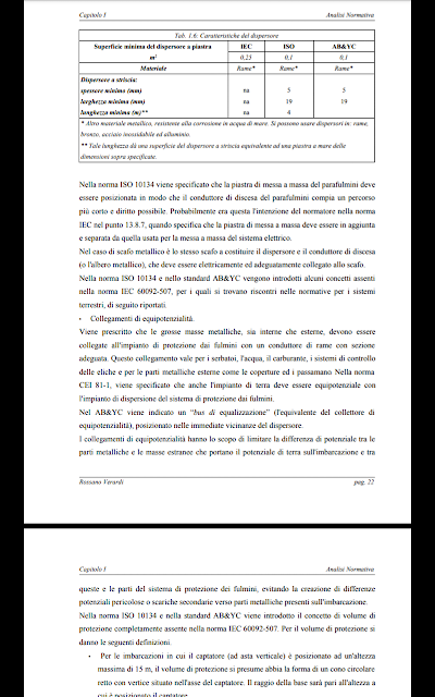

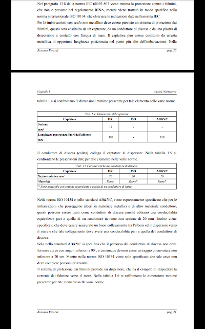

Non il testo originale, ma tre copie schermo di uno studio che compara i vari standard (ISO, ABYC, IEC) sulla protezione delle barche, si ricostruisce bene cosa dicano.
In particolare, l'ISO non dice niente sull'orientamento del conduttore verticale, per l'American boat yacht council invece non deve fare sterzate a 90° e non deve correre parallelo all'acqua, mi sembrava di ricordare era probabilmente da qui lo scetticismo con le catene.
(preso da un documento che molto probabilmente era stato indicato qui su adv, senz'altro vari anni fa)
