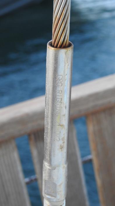

Riapro questa vecchia discussione per postare la situazione dopo soli due anni, da noto fornitore. Il fenomeno sembra superficiale (comunque all'interno non si puo' vedere), interessa tutti i terminali di tutte le sartie, sia quelli verso il basso che quelli verso l'alto, eccetto lo stralletto. In alcuni casi la colorazione si propaga lungo le sartie, pero' quest'ultima si rimuove facilmente con un panno umido.
Ho scritto al fornitore per avere un parere ed una spiegazione, senza alcuna risposta (complimenti !). Mai osservata alcuna colorazione sul vecchio sartiame. Non penso di dovermi preoccupare, almeno sino a che la spirale resta in buona forma, pero' sono piuttosto infastidito.

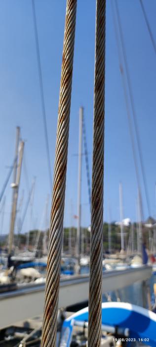

Amici del forum torno sull'argomento ... perché sono finito anch'io nel gruppo degli insoddisfatti A marzo ho cambiato le tutte le sartie ed il paterazzo del mio Trinidad; gli stralli li avevo cambiati precedentemente nel 2010 per evidenti problemi di torsione e strefolatura all'attacco con l'impiombatura alta Mi sono rivolto direttamente all G&G che fornisce molti cantieri italiani e considero una ditta seria Ho ricevuto il materiale a fine marzo a Trapani e già a maggio ho notato uno strano strato superficiale marroncino; non mi sono preoccupato molto perché lo avevo tolto facilmente con un panno umido in microfibra ma, alla fine di agosto le sartie si presentavano in questo modo (vedi foto) Ho scritto immediatamente al fornitore per avere spiegazioni e consigli per risolvere il problema, riservandomi di prendere qualunque ulteriore decisione dopo la loro risposta La risposta che ho avuto direttamente dal titolare è la seguente "Il fatto che lei abbia messo in opera le sartie a Trapani mi lascia il ragionevolissimo dubbio che tutto il suo sartiame abbia subito un inquinamento ferroso Negli anni scorsi abbiamo avuto (noi e alcuni miei concorrenti) alcuni episodi simili al suo proprio a Trapani, ed io stesso mi sono recato nei due marina della città, insieme ad un tecnico della corderia tedesca che ci fornisce il cavo AISI 316 Mo, per un sopralluogo a bordo delle barche interessate (3 nello stesso periodo). Ciò che abbiamo potuto constatare è stato che il cantiere di fianco al marina era invaso da polvere di ferro e le smerigliature che solitamente si fanno sui pescherecci, mandavano in giro polvere di ferro dappertutto" Dopo un colloquio telefonico nel quale ho chiesto ulteriori spiegazioni (Perché non ero stato informato di quest problema visto che il materiale era stato da loro spedito proprio a Trapani? Perché non mi era stato consigliato di rimuovere la pellicola protettiva che copriva ogni singola sartia in secondo momento ed in un'altra località? Come si risolveva?), mi è stato proposto di fare un trattamento con un loro prodotto, costituito da un deossidante a base di acido fosforico e di un neutralizzante (vedi foto) Il prodotto mi verrà spedito direttamente in Grecia dove si trova la barca e dove mi recherò a giorni per il suo alaggio Sarà un trattamento risolutivo? Non lo so, ma lo spero e vi terrò informati dell'evolversi della vicenda Di sicuro posso dire una cosa; le vecchie sartie originali (barca del 1985 da me comprata nel 2003) erano in perfetto stato e quando la barca venne periziata per l'acquisto da uno scrupoloso perito francese, quest'ultimo mi disse; "Le sartie sarebbero da sostituire ma essendo in ottimo stato non glielo consiglio; non troverà più un materiale come questo" Aveva sicuramente ragione!! La qualità degli acciai inox è decisamente peggiorata Non solo per la presenza sul mercato di "prodotti orientali" ma anche perché la UE ha normato la produzione degli acciai inox, fissando delle percentuali minime dei loro componenti più importanti (cromo, molibdeno etc.) con il risultato che i vari produttori europei si sono "uniformati al minimo" abbandonando le loro precedenti composizioni, che probabilmente erano, in alcuni prodotti, percentualmente superiori Alla prossima puntata!!

Ringrazia anche i sedicenti superesperti che nei decenni scorsi hanno martellato a ripetizione i seguenti punti su tutte le riviste: -Che le sartie vanno assolutamente cambiate ogni 7, max 10 anni. -E che a barca ferma si consumano anche più che in regata oceanica; -E che siccome gli esami a ultrasuoni etc. costano, è meglio sostituire direttamente tutto ogni tot anni. Comunque sei incappato in un caso particolarmente sfortunato, che non potevi prevedere. Probabilmente chi ha avuto il problema prima se lo è tenuto per sé.
#60
A volte ritornano. Sempre la storia delle sartie vecchie che sono meglio di quelle nuove: è una fesseria. Ovviamente si deve andare su acciaio certificato e rivolgersi a strutture attrezzate per non introdurre contaminazioni ferrose - basta poco per creare zone di ossido importanti. La patina di ossido che si vede nella foto di Dato, che poi è solo un'ombra un po' più rossiccia, può essere eliminato con un qualsiasi decapante. Quella patina ritornerà per un anno o due finché non si formerà la vera patina di ossido che protegge l'acciaio inox. Esistono anche dei prodotti che accelerano la passivazione, ma so che creano una patina bianchiccia (meglio pulire ogni tanto quella rossiccia). Ho cambiato le sartie nel 2019 ed hanno fatto quell'effetto per due anni, poi hanno smesso come previsto. Stessa cosa per la barca precedente (sartie cambiate nel 2015).
