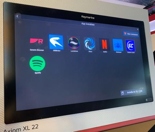

In compenso ho delle anticipazioni (verificate al salone) sulla 3.11. Tra le app sarà presente un browser, non consentirà per il momento di accedere ad internet, ma ad uno o più “device” dotati di web server HTML5 sulla intranet della barca. Al salone ne ho visti 2, uno di Quick che consente di controllare vari oggetti di questa marca tra cui salpaancora, inverter, caricabatterie, stabilizzatori, bow thruster e luci di bordo, sul quale sono riuscito anche a giocare un poco perché era allo stand Raymarine. Seguono foto, abbiate un po’ di pazienza. L’altro di Victron denominato Venus, che più o meno fa le stesse cose, forse con una estetica più accattivante.Nella videata delle app ecco il browser in alto a sinistra
E queste sono le videate gestite dalla black box di Quick
