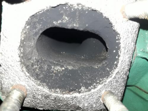

Questo il punto critico del mio scambiatore, non sembra ad ora messo male male o sbaglio ?
#87
c'è la guarnizione? se si toglila per capire meglio
#88
Si e stata gia tolta
#89
e allora la corrosione è già in atto ed è meglio fermarla,con comodo ma sarà da fare. come puoi vedere non è in profondità ma in ampiezza. lo spessore "sacrificale" avrebbe evitato. curiosità:ore motore?
#90
4500 ore, ma la guarnizione volvo penta anch'essa ha la stessa sagoma dello scambiatore appunto pensavo che non aveva corroso invece li deve esserci solo il buco e non quella simil sbavatura
PS dovrò smontare lo scambiatore e farlo saldare ?
Pardon rettificare togliendo i prigionieri quindi diventerebbe leggermente più . detto una panzana?
#91
Va apportato alluminio e poi rettificato. Il piano torna alla quota originale. . Qui vedi come ho fatto io dopo aver chiesto e ricevuto consigli qui sul forum.

togliere lo scambiatore non è difficile. lo svuoti, togli i tubi e sviti i tiranti da 6 e tac!ti cade in mano. poi con calma si tolgono il fascio tubiero e i termostato svestendo completamente il pezzo. il resto è roba da rettifica. più "noioso" il montaggio perchè prevede un dinamometro per tirare pari i tiranti.
#96
Grazie dei consigli cmq vedrò se smontarlo oppure togliere i prigionieri e raschiato per pulirlo bene il mecca vedendo la foto dice che ancora può stare lì, non è usurato da temere la foratura
