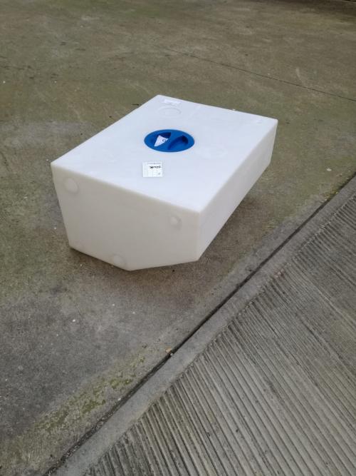

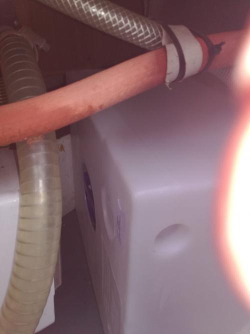

A proposito di misure, io evidentemente le ho prese senza considerare degli ingombri, che ho ritenuto trascurabili. Non era così:17. L'alternativa, per non vanificare la spesa del serbatoio nuovo (un Osculati di serie, svasato da solo 46 LT), sarebbe quella di installarlo con la faccia dove si trova il tappo per l'ispezione, in posizione verticale. Magari aumentando la tenuta stagna del tappo con del silicone. Voi che ne pensate? Ecco le foto esplicative.
Vincenzo
PS io sono a Roma nel caso qualcuno fosse interessato al mio serbatoio
@Vimilano, l'unica è provare a riempirlo completamente, piazzarlo rovesciato sopra della carta e verificare per qualche giorno se la carta si bagna o no.
Se resta asciutta non è garantito che dopo una bolina dura non perda, ma se lo fa da fermo almeno hai subito una risposta.
Ps/ eviterei il silicone che credo non sia adatto a restare a contatto con H2o che può essere usata anche per scopi alimentari.
