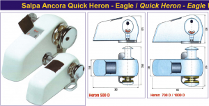

(03-04-2020, 11:02)kavokcinque Ha scritto: Ho dato un occhiata ad una foto del mio Quick Hector, non mi sembra che si possa far tornare la catena in avanti, ma va solo in basso, penso che dipenda da salpa a salpa questa possibilità.
giusta osservazione, bisogna verificare, il mio è questo:

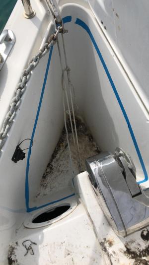

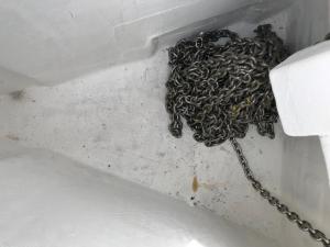

Prima era così, veramente piccolo. Il dover smucchiare la catena lo ritengo pericoloso e ad ogni modo in condizioni di vento e/o rada affollata la necessità di essere in due, uno all’ancora e uno al motore.
Per fortuna sotto c’era tanto volume inutilizzato
Quindi si è proceduto al taglio dello stampo/gavone e alla nuova resinatura di un piano di appoggio catena (sono stati creati due ombrinali, prima ne esisteva solo uno)
Adesso si può alare senza problemi e nel nuovo gavone ci va dentro anche i parabordi. Inoltre è ancora rimasto un volume isolato, stagno e ispezionabile dalla cabina di prua al di sotto del gavone.
