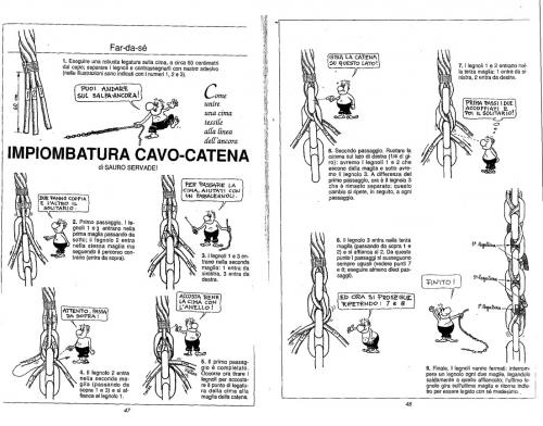

L'intugliatuta per cima e catena più sicura, duratura e che passa nel barbotin è questa:
