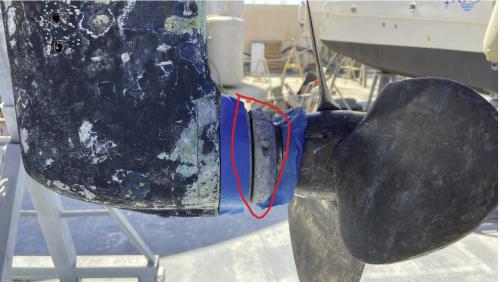

Oggi appena uscito dal porto il motore è calato di giri fino quasi a spegnersi e la barca ha preso a vibrare, immagino di avere preso una busta o un filaccione, vai a capire. c'era mare e vento ero all'imboccatura del porto e non potevo certo fermarmi e/o aprire vele. Sono rientrato in porto al minimo dei giri circa 1000 in modo che la barca vibrasse poco, ma un po' purtroppo vibrava.
per ormeggiare ho messa la retromarcia e d'incanto si è liberata da sola per fortuna e sono riuscito ad ormeggiare (15/20 nodi...) altrimenti non so se ce l'avrei fatta. ho un sail drive volvo 120 s-e. motore volvo penta md22L 50cv.
elica maxprop 3 pale. mi sono tuffato in porto (lo so non avrei dovuto farlo) e l'elica era libera ma ho visto che l'anodo anulare tra elica e trasmissione è lento o rotto, non sono riuscito a vedere bene. Domani viene sub autorizzato e mi cambia l'anodo, la mia paura è però: posso avere fattto danni avendo percorso sempre con un minimo di vibrazione 2 miglia circa al minimo dei giri (1000 circa) e contro vento (purtroppo la sfortuna vuole che al rientro avevo anche il vento perfettamente a prua) ? lo so come fate a dirlo a distanza, ma per esperienza vi è mai successo ed avete riportato danni percorrendo poco spazio con qualcosa sull'elica? cosa dovrei fare controllare secondo voi? grazie!
questo è l'anodo lento, a cui è partito penso un bullone o si è allentato, o rotto, non ho capito bene.
Se si è liberata da sola non credo tu abbia fatto danni. Dì al sub di dare un occhio all'ingresso dell'asse nel piede, ammesso che si veda qualcosa.
Anche io non credo tu abbia fatto danni. controlla olio piede a freddo per precauzione
grazie, ma per controllare l'asse / alberino della trasmissione, il sub deve smontare elica? e se vede qualcosa tipo non so un residuo di lenza ancora attorcigliato sull'alberino, la puo togliere facilmente? e per dire se vedesse un paraolio lesionato, lo potrà cambiare con barca in acqua o mi tocca alare? grazie!!

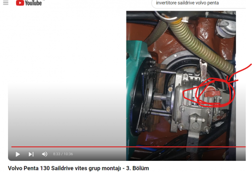

Discola ecco, difatti la mia paura è di avere magari rotto un paraolio - ora cerco come si controlla l'olio della trasmissione, mai fatto e non so come si fa Smiley9
Ho il piede simile e quando una volta ho preso una lenza ho danneggiato la guarnizione di tenuta ed ho visto l'olio del piede emulsionato con l'acqua salata, perciò come ti hanno detto controlla l'olio !! Sulla scatola dell'invertitore c'è un tappo con astina... come x l'olio motore.
Io controllerei anche il Silent Block del motore per sicurezza, auguri per la tua ricerca.
silent block mi . alle lenze e alle buste! credo di avere trovato il tappo/asta misurino dell'olio del piede su un video - è questo giusto? (questo è un 130 il mio 120 ma non credo sia molto differente) ora capire se è emulsionato con acqua la vedo complicata ma ci proverò - grazie a tutti!
L'olio è giallo o marroncino, quando è emulsionato diventa biancastro
domani guardo allora grazie

secondo . si è tolto da solo non hai fatto grossi danni. come ti hanno . sottt'occhio l'olio del piede e al prossimo alaggio fai un check più completo.

Puoi capirlo anche dal livello: se perde tenuta il paraolio dell'elica, comincia a entrare acqua e il livello dell'Olio (ora misto ad acqua) "magicamente" sale. A volte hai anche perdite di olio all'interno dello scafo, come se ne avessi messo troppo nell'impianto. E comunque la prova del colore non fallisce mai: l'olio non emulsionato se è nuovo è ambra brillante, se è vecchiotto tende a essere più scuro. L'olio emulsionato con l'acqua di mare è marroncino chiaro. Se l'olio nel circuito, illuminato con una torcia, è più chiaro di quello che hai nella bottiglia per rabboccare, c'è acqua.

mah ad una rapida occhiata in porto (è vietato immergersi e non ho potuto stare troppo a controllare) sembra che abbia l'anodo anulare quello piccolo ad anello che sta ataccato all'elica sul lato del sail drive lento o rotto non ho capito bene devo tornare sotto e vedere meglio, per ora ho ordinato 3 zinchi di ricambio dalla maxprop per tenerne di scorta... spero che l'anodo dato che era vecchio si sia staccato per usura essendosi consumata la parte interna che stringe l'alberino e che quindi ora sia lento e basta e va semplicemente cambiato lo zinco e non sia stato invece quello che ho preso nell'elica a spaccarlo... poi vado in barca e controllo olio intanto - grazie!

ho controllato olio del SailDrive, ad occhio sembra ambrato non emulsionato e perfettamente a livello - al momento parrebbe ok ma lo tengo monitorato. Appena arriva (2 gg) cambio lo zinco lento/rotto, tolgo eventuali residui visibili di lenze/cimini/buste, e solo poi provo il motore e vibrazioni.
