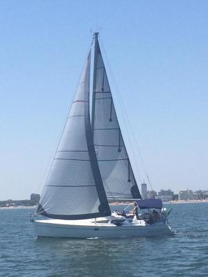

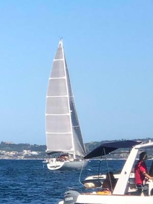

(08-04-2020, 14:39)Nanni Ha scritto: ...[] Il contro che quando piove il boma e la randa si inzuppano per benino .

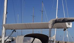

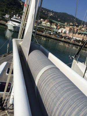

Confermo i pro...( e metto una foto per vedere allunamento..) Ci sono dei contro ( anche adesso che ho fatto la mano...) in primis la ridottissima possibilità di regolare la base e una necessaria attenzione e precisione per avvolgere . fattore . . in navigazione parzialmente o totalmente avvolta ma senza cover è come una . meglio perché entra certo meno acqua tra gli “strati” ( come a prua confrontando un vvolgibile e un genoa con i garrocci calato ma ancora lasciato sullo strallo...) Qui ovviamente l’avvolgibile nell’albero è più asciutta. Se poi metto la cover questa NON tocca quasi la vela, tiene fuori la maggior parte . quella poca che entra nel boma di massima non tocca la vela e scola da . classica sarebbe . avvolgibile nell’albero sarà . se c’è vento da poppa si bagna certo di piu. Come ho già avuto di scrivere in passato la vela avvolta bene nel boma e coperta non prende brutte pieghe ( ed eventualmente sarebbero ortogonali al flusso...) e a me dopo 7 anni si conserva molto bene.(due foto con randa e cover totale )
