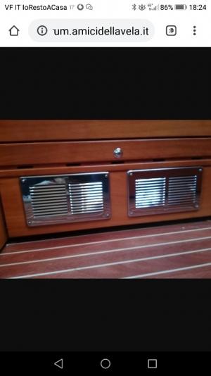

Il principale problema dei frigo Bavaria é che sono poco o niente coibentati. Specialmente il fondo é sensibile al calore emanato dal compressore che di solito è montato nel vano sottostante. Un primo intervento potrebbe essere il coibentare il soffitto del vano compressore per non scaldare il fondo del pozzetto frigo, ma anche di fare delle prese d'aria nello sportello del vano compressore montando due ventoline da PC per introdurre e estrarre aria. Più semplicemente in estate togliere lo sportellino.
