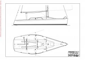

Salve a tutti,
Il mio Platu 25 è sprovvisto di barber in-hauler per il fiocco e vorrei provare ad installarli. Qualcuno degli iscritti può aiutarmi indicando il circuito previsto o una soluzione alternativa?

Ciao buonasera,
ti ripropongo pari pari il sistema adottato sul platu 25 di un caro amico che ci regata a livello nazionale, la foto l'ho tagliata per non farlo incazzare Smiley4
Si nota l'anello a basso attrito sulla scotta e l'attacco i tuga tramite un anello abbattibile, la scottina poi passa in uno stopper e di li al winch.
La sua scelta è stata quella di posizionare la regolazione del barber sempre da sopra vento, sistema tra l'altro adottato anche sulla mia, in quanto una volta in falchetta a schiacciare, si regola facilmente senza dover lasciare la posizione, comunque de gustibus !! Smiley2Smiley64

ZK fondamentalmente hai ragione, l’ideale sarebbe avere un sistema 3d. Il piano originale di coperta tuttavia prevede un sistema un po’ macchinoso, ma comunque montato sulla tuga. Il sistema suggerito da Nedo è quello che più spesso si vede sul Platu. Devo provarlo per potervi dire. Grazie comunque a tutti per i preziosi consigli!

Tieni conto che essendo ai lati del tambuccio il winch sarebbe anche molto difficile da raggiungere. Molto piu' semplice, in caso di necessità, utilizzare la cima (ad arco) per cazzare. Non ho foto dove si vede il dettaglio. Ma in sintesi. Ai due lati degli strozzascotte girevoli sulla tuga (per vang e altra manovra) ci sono due "winchard da ponte" simili a questo. [hide].[/hide]
Cerco di spiegarmi.
Metti una cima al "winchard" sottovento, passa a un bozzellino doppio (che passa nella scotta fiocco) e poi va a un bozzello fissato al winchard sopravento e da li a uno strozzascotte ai lati dell'ingresso del tambuccio. Stessa cosa, simmetrica, per l'altro.

Il vecchio armatore aveva purtroppo stravolto il rigging e perso il manuale. Devo riordinarla e mi servono dei riferimenti. Per cui se qualcuno mi potesse inviare del materiale (manuali, foto della coperta, etc.) gliene sarei molto grato!
