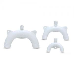

Secondo voi è necessario anche un sistema come quello della foto? Se rimetto tutto dentro l’armadio pensavo di tenere una curvatura ad U come è oggi.
La "U" è obbligatoria, serve anche per rialzare il tubo molto sopra la linea di galleggiamento, altrimenti affondi. Poi dove la metti, è solo estetica. Se ti serve spazio nell'armadio, fai pure. Importante che la nuova u non sia più bassa della vecchia.
Chiaro, grazie. Fuori dall’armadio arriverei qualche cm più in alto. Quello che mi chiedevo è se possa essere sufficiente piegare il tubo a u o se serve mettere anche il sifone in foto.
In generale senza antisifone serve a poco alzare di qualche centimetro il livello del tubo. Nel caso specifico dipende dal livello della tua tazza rispetto al livello del mare e dalla tua propensione ad aprire e chiudere le prese a mare ogni volta.
se vuoi mettere l antisifone fai pure, non é che faccia tutta sta differenza, se non hai mai aspirato acqua fino ad ora, se fai passare i tubi dove erano prima é piu facile e non si vedono, se non vuoi che si induriscano i tubi devi usare sempre l acqua dolce
