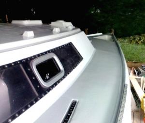

finalmente una Onlus mi portato il telo termoretraibile da 18X22 e il tipo del magazzino edile, mio affiuttuario, li accanto mi ha gentilmente passato un po' di capriate e il resto dei ponteggi per la struttura del cantierino, quindi tempo una settimana, prevedo di passare dal preservativo/accrocchio volante (nel senso che ad ogni libecciata, vola), ad una struttura piu' solida che mi posa far andare proseguire con i . questo, without further due, vi aggiorno sullo status generale e pongo subito la domanda:
la coperta, 3 anni fa' aveva 2 piccole delaminazioni, una a prua a sx del passauomo dovuta ad un lavoretto non proprio eccezionale fatto da me nel 2009 ed una in zona sartia bassa post. di dritta dovuta a un candeliere sforzato dalla pilotina accanto durante una mareggiata (le classiche zampe di gallina, trasformatesi poi in crepette, sempre tamponato con silicone ma soluzione un po' brutta lo ammetto)
purtroppo in 3 anni la situazione sembra peggiorata e la delaminazione si e' estesa un po' a tutta la coperta, in alcuni punti sento proprio il core marcio in altri (a prua) sembrerebbe solamente la coperta distaccata.
qui il video:
[hide][Video: https://youtu.be/-HRO8beAvsE][/hide]

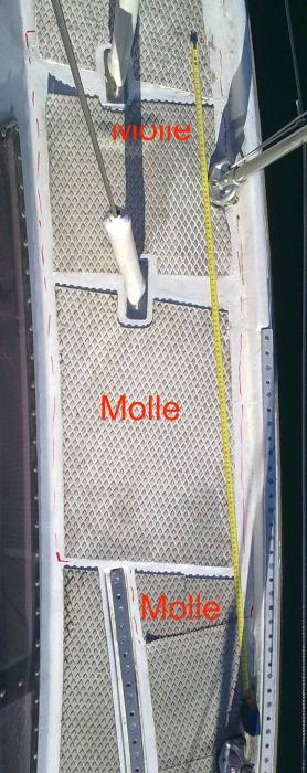

sicuramente buona parte della coperta e' da risanare a suon di termanto, anche se avevo valutato l'opzione di una serie di belle pere di resina caricata,ma preferisco fare un lavoro definitivo e ragionato, non ho fretta.
questo mi porta a dover preventivare il taglio di grandi porzioni di coperta,se non tutta, sulla quale pero', e' presente un antisdrucciolo stampato che sicuramente in fase di resinatura sara' danneggiato ma forse recuperabile (con enorme dispendio di tempo), potrei rilaminare l'intera coperta e poi giu' di Kiwigrip o simile, ma non mi piace l'idea di avere una superfice cosi'..

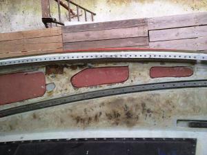

potrei passare dal sotto come un'altro utente ha gia' fatto sulla sua, la porzione dei passavanti e' a vista dall'interno (vedi foto, e . e' la base di una landa..), ma il triangolo di prua ha un cielino, laminato in teak,che penso sia stato resinato dato che non vi sono ne viti ne tappi, che non e' possibile rimuovere se non distruggendolo (e mi piacerebbe tenerlo),

purtroppo in 3 anni la situazione sembra peggiorata e la delaminazione si e' estesa un po' a tutta la coperta... Si sta aprendo da sola senza neanche navigare? Mmmmmm. Come dicono nelle canzonette del Carnevale viareggino " ... S' aggiusta la poppa, si sfonda la prua... "
Su un 11,50 Alpa facemmo tutto il lavoro da sopra, lasciando la pelle interna che fu laminata con tessuto epoxy, poi termanto, poi stati esterni epoxy, poi stucco liscia etc etc. All'armatore costo' più che spostare il tempio di Abu Simbel. lui alla barca ci . prossima sono a Viareggio per un bel po'. Se vuoi facciamo una gita insieme a vedere la barca
piu' che altro e' il telo che c'era prima, con il freddo ed il vento si e' lacerato in alcuni punti e' passata parecchia acqua durante l'inverno.
L'area della base della landa era un problema gia' evidenziato quando la tirai fuori nel 2017. l'opzione del teak implica sicuramente meno tempo per la rifinitura della coperta in fase di laminazione l'idea e' spalmarsi il lavoro su 1 anno (minimo), avendola in fondo a casa potrei lavorarci quando e quanto voglio..

@ciro_ma_non_ferrara io pensavo piu' a prendere la texture con uno stampo e poi traferirlo sull vecchio con un po' di resina caricata con microfibre minerali , ho fatto un lavoro simile per recuperare la texture dei sedili in pelle della macchina (a causa di una crepa rimepita con il filler), ovviamente il problema e' che la parte dell'antisdrucciolo e' su una base rialzata rispetto alla coperta, e se vado a tagliare li intorno in alcuni punti e' inpossibile da recuperare al 100% (anche perche' andrei a filo della giunzione scafo/coperta)
da sotto quel che guadagno nel non dover essere "preciso" lo perderei in tempo materiale e dovrei distruggere tutto il cielino..
@Franc indubbiamente un bel lavoro ma la resa finale non mi piace, o come l'originale o in teak..

qui alcune foto dell'intervento da sotto di un altro utente (stesso problema, stessa barca) la porzione di prua e' piccola [hide].[/hide]

scusa ma non capisco la paura o il problema dell'antisdrucciolo. visto il lavoro da affrontare mi sembra solo una piccola virgola tra laltro lultima. comunque ci sono dei prodotti apposta per ricrearlo e anche meglio dell'originale, miscrosfere in diametri a scelta da aggiungere alla resina caricata con addittivi e pigmenti. [hide].[/hide] questo è uno dei tanti
Purtroppo non e' solamente un piccola virgola ma piu' della meta' della coperta,
sono un tipo abbastanza precisino e reputo piu' sensato fare un lavoro totale e definitivo che garantisca allo scafo e a me tranquillita' per almeno altre 2 decadi, ma che sia anche in linea con i miei gusti, non un compromesso.
per l'antisdrucciolo, come ho specificato, non valuto soluzioni come microsfere, sabbia,kiwi grip,treadmaster o deco deck, non che li reputi poco funzionali, ma non mi piace la resa e ormai ho gia' donato abbastanza pelle sulle derive.
o mantengo lo stile originale, (passando dal sotto o recuperando con enorme dispendio di tecnologie l'originale) o giu' di teak (soluzione verso cui tenderei di piu')
il senso del post e' capire quale delle 2 soluzioni (e mezzo) sia la piu' sensata a livello di . il solo teak potesse essere la soluzione piu'strutturale (con iniezioni di Core bond Cecchi o simili sotto), non avrei posto la domanda, ma purtroppo non cosi' non e'..

Ok non l'avevo capita in questo senso. Non so nulla di teak e non posso darti consigli, posso solo dirti che intervenire da sotto é un suicidio, ovviamente possibile ma una vera punizione auto inflitta. Io non condivido il parere sui vari prodotti antiscivolo ma rispetto il tuo punto di vista... personalmente, se il costo del teak non é un problema, rifarei la coperta in una unica lavorazione poiche per esperienza posso dire che è più facile e più uniforme rifare tutto che non riprendere pezzo per pezzo, poi usare il teak come copertura senza affidargli l'onore di dover sopportare o supportare nulla... sempre premettendo che non so nulla a riguardo ma a istinto farei così...
Faccio il tifo per le iniezioni. Ho un po' di esperienza in materia, ho fatto due piccoli interventi (su un meteor e su un J24). Interventi limitati con ottimi risultati specialmente in termini di costi.
Nulla impedisce di fare una prova riferita a un'area limitata e poi decidere. L'intervento prevede una prima fase di smontaggio di tutte le attrezzature in coperta (di volta in volta riferite alla parte di coperta che intendi risanare). I fori di fissaggio delle attrezzature tappati dall'interno sono già una prima serie di punti di iniezione. Ma l'ideale sarebbe avere 4 fori a metro quadro per cui ti tocca probabilmente fare qualche altro foro per avvicinarti a quel valore (4 fori a metro quadro). Dico probabilmente perchè con molta probabilità la parte ammalorata è quella più prossima ai fori di fissaggio delle attrezzature.
Con fil di ferro piegato a L cerchi di far saltare la maggiore quantità possibile di ogni e di realizzazione

Io opterei per il lavoro da sotto.
Il lavoro di Franc è molto ben fatto, ma richiede il rifacimento di tutta la coperta.
Il lavoro da sopra non mi piace e men che meno il ricoprimento con il teak. Ma se a te piace avere il teak.
Da sotto proverei a lavorare con qualche sacco del vuoto, oltre a puntelli e scotch a tenere.
