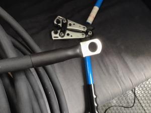

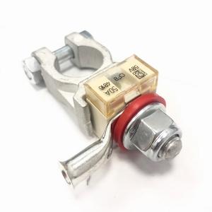

Prima di una lunga serie di crimpature! Sono arrivati finalmente un pò di materiali, bus Barr, cavi 35 e 25mq, capicorda, staccabatteria, ecc. Non ho ancora preso i morsetti per le batterie, pensavo di prendere quelli con la possibilità di integrare un fusibile, non ne ho visti molti tipi, avete qualche tipologia da consigliarmi? Tipo questi, qualcuno li ha usati?
.jpeg   3A823962-B821-4850-823E-0953DD99C540.jpeg (Dimensione: 10,84 KB / Download: 173)
io non metterei troppi fusibili. Il giorno che ti stacca il fusibile sulla batteria diventi matto a capire da cosa è causato il fatto. E non ti capiterà mai alle 10 di mattina, in porto con tanto tempo libero.
Va bene un fusibile per ogni utenza. L'utenza è già protetta. Le ridondanze hanno senso solo se riescono a garantirti comunque l'utilizzo del servizio, altrimenti sono una complicazione in più.
Per quello che vale il mio pensiero

ho deciso di crimpare tutto, ho già comprato il materiale e mi sembra il modo migliore per la mia situazione, come il mettere fusibili all’inizio di ogni circuito, quindi, sulle batterie, dopo la distribuzione e sulle utenze Terrò fusibili di scorta per ogni cosa e sono fiducioso che se dovessi avere problemi conoscendo perfettamente l’impianto, avendolo realizzato, sarò in grado di capire e di risolvere, poi ovviamente tutto dipende e tutto è relativo Dopo essermi documentato molto ho fatto le mie scelte, penso che per saltare un fusibile da 200A dalle batterie vuol dire che il problema è abbastanza rilevante, meglio doversi scervellare a capire cosa succede e avere un fusibile da sostituire che un problema serio di surriscaldamento impianto che può portare anche a conseguenze gravi ho seguito, tra le altre cose, le conferenze di Jeff Cote, un ingegnere designer di impianti elettrici di bordo americano con grande esperienza sul campo proprietario di un’azienda che si occupa appunto di sistemi elettrici nautici (Pacific Yacht System), ci sono molti video su YouTube sull’importanza di un’installazione sicura che ho trovato molto istruttivi, consiglio a tutti la visione In ogni caso sarebbe bello, prima o poi, avere a bordo una batteria secondaria di scorta per far partire il motore in caso di necessità, leggevo qui sul forum di piccole batterie al litio che hanno uno spunto capace di far partire qualunque motore, approfondirò quando potrò permettermi altre spese magari
. la penso come francidoro nel messaggio 34
Non è un rischio non mettere fusibili?
#40
Io invece, per una volta, non concordo con Francidoro: il fusibile sulle batterie ha senso, se uno dei cavi della batteria va in corto preferisco cercare il problema, risolverlo e cambiare il fusibile piuttosto che vedere come funzionano i miei estintori Smiley45
