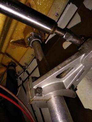

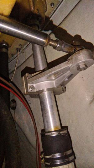

No. Fai una prova, scollega la barra di trasmissione togliendo il bullone tra la barra e il leveraggio di alluminio. Applicando un po' di forza con le mani sul leveraggio dovresti poter muovere la pala a dx e sx se i cuscinetti sono ok. Se non si muove sono i cuscinetti che sono semi bloccati. Como controprova a barra scollegata muovi un po' la ruota e senti se si muove senza sforzo.
P. F. hai una foto della scatola meccanica di trasmissione dove si collega l'altra estremita' della barra?
