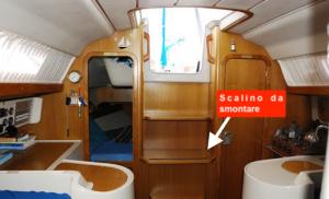

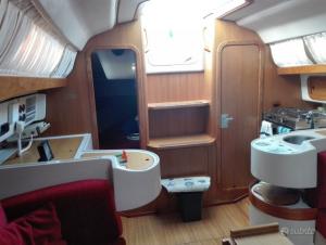

Innanzitutto il motore ha il saildrive Volvo, il quale è completamente accessibile (insieme ad altre parti del motore come il riser, il filtro aria, ecc.) dalla cabina di poppa. Oltre a questo, al vano motore si accede di fronte da un'apertura che comprende parte della scala (il primo gradino verso il basso). Gli altri due gradini sono fissi, incollati e avviatati alla paratia. A causa della sporgenza, il secondo gradino sembra non permettere di fare presa con alcun mezzo per sbarcare il motore. Ovviamente questa operazione non è possibile neppure dal retro. Sembra quindi, a meno che il cantiere e il meccanico stiano sbagliando, non sia possibile sbarcare il motore senza tagliare il secondo gradino (per poi ricostruirlo).
Qui di seguito le foto che forse mi aiutano a spiegarmi meglio.
Grazie mille.

Secondo me si costruisce una sella di legno da appoggiare al pagliolato, si tira il motore in avanti poggiandolo sulla sella provvisoria. Una volta uscito dai gradini si puo’ alzare il motore. Che ne pensate?
E provare a chiedere al progettista?
info@vallicellidesign.it
dalla foto frontale sembra che ce la faccia ad uscire.. concordo sul farlo scivolare su una sella provvisoria.
Tanta pazienza togliere il pagliolato e sostituirlo con tavolame d'arrembaggio

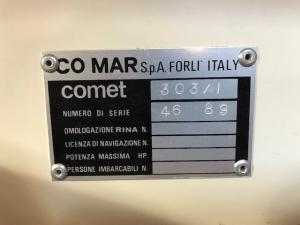

Da cosa lo capisci? Dalle foto? Se è per questo ho scritto che siccome la barca è in cantiere non sono immagini della mia barca ma foto che ho rintracciato in rete.
Perché che sia un Comet 303 costruita dalla Comar di Forlì non ci sono dubbi: è la n. 46 del 1989.
