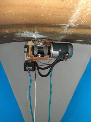

Buonasera a tutti, vorrei chiedere, se qualcuno conosce un posto in zona Milano Pavia, dove poter revisionare, o capire se il nostro è completamente morto, oppure recuperabile. Collegando corrente diretta non dà segni di vita.
Appena capisco come si aggiunge foto, ne metto una.
Grazie.
Ecco foto.
Se vuoi fare da te, partirei verificando con un tester che arrivi tensione ai morsetti del motore, in modo da escludere problemi ai rele, poi sostituirei le spazzole del motore,
Puoi sentire direttamente la lofrans, che è in zona Monza se non erro, oppure mi sembra che l'altra randa a Milano faccia assistenza per Lofrans.
A me si era staccato un polo sul motore del verricello
Lofrans mi mandò alla cima1915 che mi inviò alla kelvin di besate.
Parliamo del 2013, non so se siano ancora in attività.
A me rimisero il motore a nuovo con una spesa modesta

A me pare che uno dei due contatti che comandano il relè sia staccato
