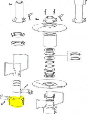

Riesumo questo post perché sto cercando di revisionare un avvolgifiocco facnor in particolare sto cercando di smontare il tamburo per sostituire i cuscinetti ma purtroppo le immagini di questo post che sicuramente mi avrebbero aiutato non sono più visibili, qualcuno è in possesso di un esploso per capire come procedere ?

Sì ho visto la documentazione sul sito, ma purtroppo non c'è l'esploso ne del tamburo ne della girella, da quello che ho capito se hai problemi su queste parti loro suggeriscono di sostituirle...

Se può ancora servire ho trovato questo, riguarda il facnor r 130 !
Seneca
grazie
Hai anche l'esploso della girella?
grazie
(26-11-2020, 16:40)nedo Ha scritto: Se può ancora servire ho trovato questo, riguarda il facnor r 130 !
Grazie mille!

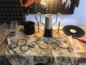

(26-11-2020, 22:58)polohc Ha scritto: Grazie mille!
Per la girella superiore sono a buon punto: l'ho disassemblata completamente e sto pulendo e sgrassando tutte le parti, ho notato che mancava qualche sfera da 5mm che andrò a reintegrare, non mi sembrano messe male da dover sostituire completamente.
Penso di rimontare il tutto utilizzando del grasso da nautica che dovrebbe essere altamente idrorepellente.
Per il tamburo invece sono ad un punto morto in quanto non riesco a trovare gli anelli di tenuta 58x76 spessore 8mm e per rimuoverli sicuramente si danneggeranno 39
(27-11-2020, 22:38)BornFree Ha scritto: Qualche foto aiuterebbe a capire meglio la situazione
La girella l'ho già rimontata e non ho fatto foto 39
Questo è il tamburo:
Glia nelli seeger li hai rimossi con le apposite pinze?
Hai trovato le tenute (paraolio) ?
(29-11-2020, 00:27)velaciak Ha scritto: Glia nelli seeger li hai rimossi con le apposite pinze?
Sì, occorrono sia le pinze "a stringere" che quelle "ad allargare"
Ho preso questo set che è ben fatto:
I paraoli non li ho trovati della misura giusta (GRST 58x76x8), alla fine ho rimosso soltanto quello superiore, estraendo il tutto da una lato e non mi sembra che si sia danneggiato, ho comunque sostituito la molla interna alla tenuta.
Secondo voi va bene se uso grasso nautico per riassemblare ?
Credo che il grasso nautico vada più che bene
(30-11-2020, 20:40)velaciak Ha scritto: Credo che il grasso nautico vada più che bene
Ho riassemblato il tamburo ma non è che poi abbia migliorato tanto la situazione 39
Mi sembra sempre che non giri liberissimo ma a questo punto mi viene da pensare che sia normale oppure ho sbagliato qualcosa Blinksmiley

Sì le sfere sono inox e in buono stato...
Il grasso bianco nautico che ho usato è molto denso, potrebbe essere che lavorando un po' e a temperature più alte si fluidifichi e quindi giri più libero?
#40
(06-12-2020, 16:13)polohc Ha scritto: Ho riassemblato il tamburo ma non è che poi abbia migliorato tanto la situazione 39
Purtroppo il sistema Facnor con i paraolio stagni non gira mai "liberissimo", neanche da nuovo.
Le abbiamo provate tutte, ma la gomma dei paraolio a doppio labbro fa attrito nella sede e dunque è normale che non giri come quelli con le sfere a vista ...............
