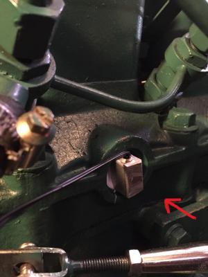

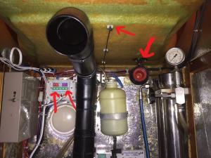

Premesso che come ben si vede dalla foto 01, in precedenza avevo già montato un termostato digitale con la la sua sonda posizionata sul soffitto del vano motore (a fianco della tubatura stessa), grazie al quale potevo monitorare e gestire costantemente la temperatura attraverso un'estrattore. Utilizzando quindi la stessa semplice linearità dell'impianto e sempre come ben si vede dalla foro 01, ho semplicemente sostituito con pochissimi euro il precedente termostato che era singolo con uno doppio a due sonde indipendenti l'una dall'altra.
Un canale del termostato (quello blu nella foto 01) con la sua relativa sonda posizionata sempre sul soffitto del vano motore, l'ho lasciato dedicato sempre al controllo della temperatura del vano motore attraverso l'aspiratore.
L'altro canale del termostato (quello rosso nella foto 01) con la sua sonda indipendente, l'ho invece dedicato a gestire una sirena da 130 Decibel posizionata all'interno del vano motore ma ben udibile da qualsiasi punto della barca anche mentre il motore va al massimo regime.
Per la sonda ho semplicemente fatto una breve ricerca con un termometro ad infrarossi per trovare un punto esterno sulla testata più conveniente al mio scopo ma che avesse la temperatura superficiale corrispondente a quella misurata dal bulbo standard che poi è anche la stessa temperatura misurata sul termostato. Poi come ben si vede dalla
foto 02, con della semplice colla termica ad alta resistenza, su quel punto ho fissato un blocchetto di alluminio forato dove dentro vi è stata posizionata appunto la sonda del termostato dedicato.
Sono bastati poi un paio di test su navigazioni non tanto brevi per vedere la massima temperatura di lavoro del motore misurata dal termostato in oggetto e, visto anche la semplicità dell'operazione, regolare l'allarme su una temperatura superiore di circa 5/8 gradi ma non ancora pericolosa per il motore.
Testato e ritestato per tutta l'estate, oggi con soddisfazione il mio motore lavora ad una temperatura che oscilla dai 73 agli 80 gradi e se, per qualsiasi motivo (busta di plastica nell'aspirazione, cinta rotta, perdita di liquido refrigerante, ecc.), la temperatura dovesse salire fino ad 88 gradi la sirena inizia ad urlare in modo ben udibile.
Non ho inventato l'uovo di colombo ma per fosse interessato ho speso circa 10 Euro per il termostato doppio; circa 11 Euro per la sirena da 25W e circa 6 euro per la colla termica.

supponendo che il tubone nero in foto 1 sil il dotto di aspirazione ed al fine di provare a replicare idea, ti chiedo:
- tipo di tubo
- tipo aspiratore
- dove invii aria aspirata calda
- hai previsto foro su vano per aspirazione e se si dove

Ciao Tommaso, la supposta è giusta..... Smiley36Smiley36
Scherzi a parte il tunone nero attaccato al soffitto del vano motore è il condotto di aspirazione. Il tipo di tubo è lo stetto di quello utilizzato per il webasto (simil cartone esterno rivestito di alluminio interno) con diametro da 80 mm di diametro interno.
Io l'ho preso da un rivenditore per attrezzature da camper ma l'ho dovuto ordinare perchè pronto si trovava solo con diametro di 80 mm esterno. La differenza non è molta ma più grande non riuscivo a farlo passare mentre con 80 esterno potevo utilizzare curve di PVC (le vedi nel vano motore) e comuni riduttori per fissarlo sull'aspiratore.
l'aspiratore ne ho messo uno nel vano di poppa del tipo in linea, ce ne sono di due tipi: uno piccolo ed uno più grande. Io ho messo quello più grande che ha gli attacchi da 110 mm di diametro.
Poi ho collegato questo aspiratore al tubo di cui sopra, ho utilizzato due semplici riduttori in plastica grigia di quelli da idraulica.
A poppa poi non ho fatto alcun foro ma ho sfruttato la griglietta già presente sotto il coperchio centrale di poppa, quella sinistra sopra il vano porta bombola. L'unica cosa che mi sono fatto una nuova griglia con la stampante 3D perchè quella che c'è ha un diametro esterno da 75 mm mentre il mio tubo è diametro interno 80 mm e non volevo creare uno scalino dove l'aria battendo creasse un riflusso diminuendo la portata.
Per finire ho realizzato l'impianto con un piccolo termostato digitale da pochi euro che posso programmare alla temperatura che voglio e lui mi gestisce perfettamente l'aspiratore facendolo partire alla termperatura impostata e spengendolo quando questa scende del Delta sempre impostato.
Il termostato in questione sente la temperatura del vano attraverso la sonda che si vede nella foto di cui all'inizio, montata sul soffitto del vano motore a fianco al tubone nero.
https://www.amazon.it/gp/aw/d/B08B3HR3LD?psc=1&ref=ppx_pop_mob_b_asin_image
Il termostato che ho usato gestisce in modo indipendente due interruttori relè indipendenti attraverso due sonde indipendenti. Con un'interruttore ci gestisco l'aspiratore con le sue temperature impostate; con l'altro interruttore ci gestico l'allarme indipendente per la temperatura del motore anche questo con le sue temperature impostate.
