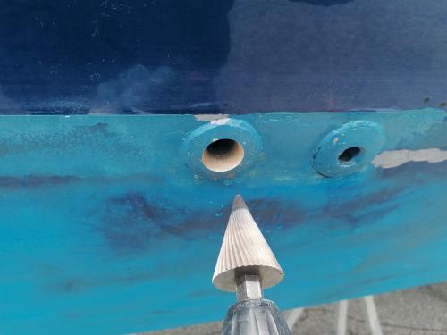

Potresti provare ad utilizzare una fresa per metalli cilindrica del diametro di 15mm con la quale consumare la parte incollata.
Noi l'abbiamo fatto con il Fein. Semplice, pulito e sicuro.

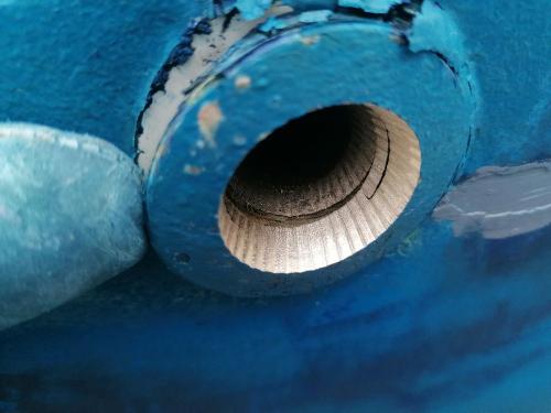

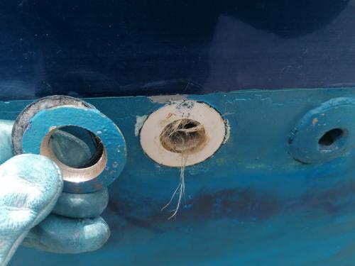

@Flab No, devo ancora fare il lavoro e cmq vedo che qui sul forum sembra essere metodo inedito. La prova é andata molto bene, mi son preso la briga di sacrificare un passascafo nuovo per evitare di provare senza essere sicuro direttamente sulla barca. Il conoscente di banchina che me lo ha prestato a suo tempo li aveva tolti così.
Ottimo! Mi sembra molto piu sicuro che con mola e disco da taglio, che francamente mi terrorizza non poco, come da testimonianze riportate da qualcuno. Grazie per il suggerimento.
Banking off of the northern east wind, sailing on a summer breeze and skipping over the ocean like a stone... H. Nilsson
ottimo lavoro, siccome devo fare istess per numerosi passascafi, ti chiedo la cortesia di indicare marca e modello della fresa conica (se ce l'hai) perchè mi sa che le cineserie di ebay ed amazon sui metalli durano come un gatto in tangenziale. ti chiedo poi se hai colato olio durante la fase di taglio o se hai fatto a secco
Non so la marca è di un amico che me la deve riprestare dato che ne devo cambiare altri 5. Usata a secco. Devo verificare il diametro. Devo dire che sui 3/4 funziona molto bene, mentre su quelli da 1, 1/2 era un po' piccola e ho dovuto, dopo averla usata centrata fino ad un certo punto, muoverla in senso circolare lungo la circonferenza del foro. Probabilmente ne occorre una più grande per i passsacafo di quella misura.

Ma son sempre così duri? I miei trovati con il sika bianco son venuti via spingendoli con il piede.

Direi quello che avevi sotto tu di sicuro.Ho letto in rete che qualcuno con un tipo di Sikaflex ha avuto problemi di mancata polimerizzazione. Il negozio dove sono cliente mi ha detto che Sicaflex di oggi non ha più la qualità di una volta e non lo vende più. Di solito da lui prendo lo Zucchini MS polymer, ma per i gruppi passascafo/ valvole ho seguito il consiglio della Trudesign che come prodotto principale indica il 3M 5200 fc. Non sapendo quale dei Sicaflex ha dato problemi, trovo più semplice comprare altro.

Prendendo spunto da questa discussione ho provato anche io la fresa conica. Purtroppo ne ho trovata solo una da 45mm con la quale ho tolto i passascafi da 1/2" e 1". Su quella da 1" e 1/2 ho dovuto procedere con la smerigliatrice perchè la fresa è entrata tutta senza però raggiungere il Quando la fresa raggiunge il bordo esterno si vede subito perchè la corona esterna del passascafo si muove o si stacca subito

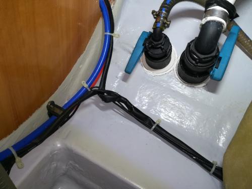

@kavokcinque Qui le randex montate https://forum.amicidellavela.it/showthread.php?tid=129436&pid=439525782#pid439525782 Sulla mia barca non potevo montare le valvole dritte Sotto il lavello del bagno ho dovuto anche tagliare una delle leve che altrimenti usciva dal mobiletto
