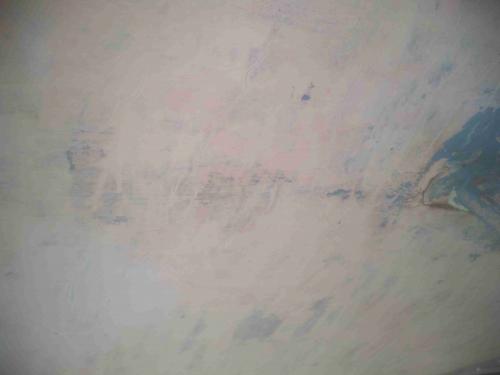

eccola, spero si veda.
Seconde me, una bella toccatina l'ha data. Il lavoro esterno e 'quasi' estetico. Prima controlla bene le strutture interne. Quando hai verificato e rinforzato internamente, chiudi e stucchi queste crepe esterne.

Dalla foto si vede questa "fessura" diciamo, sarebbe da verificare stessa parte all'interno.
Quella è una ma cene sono altre di crepe, tutte nella stessa zona.

Le crepe nel gelcoat denotano che la vetroresina si è mossa. E non dovrebbe farlo. Non so di che barca si tratti ma ha perso la sua rigidità originale per vetusta od urti sulla chiglia. Va verificato al'interno se si riesca a vedere lo stato della resina o comunque verificare delaminazioni con apparecchiature adatte. non sono grandi ma comunque facile che se le stucchi pur bene si riaprano in quanto qualcosa si muove ed in quella zona non deve farlo dovrebbe essere un mat molto robusto e spesso. Verifica anche l'umidità dello scafo a questo punto. Se la vetroresina è delaminata va curata e fatta asciugare prima di ripristinare lo strato esterno impermeabile.

Quelle crepe si sono formate perché lo scafo si è deformato. Una botta alla deriva? Chissà. Ma dove lo scafo ha subito la deformazione, internamente ha una struttura di rinforzo? È integra? Lo scafo è integro? Bisognerebbe verificare.
Le crepe esterne sono facilmente risolvibili con dello stucco. Ma l'eventuale problema strutturale e più importante.
