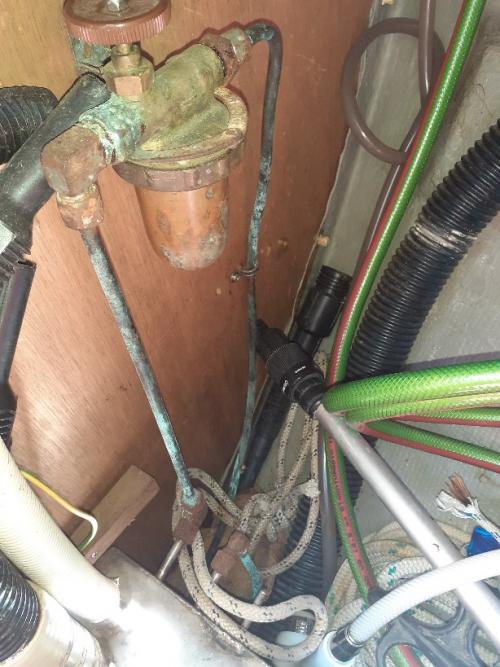

Purtroppo non ho foto e in barca ci andrò sabato. Comunque il pescante parte dalla parte alta del serbatoio con un tubo in rame, sale circa 60 cm. Si innesta nel prefiltro e scende in basso fino al motore.
Ecco la foto.
Sembra materiale vecchiotto.... Cambiare tutto?
Io sicuramente cambierei tutto tanto per cominciare poi, visto che lo spazio c'è, con il tubo di gomma scenderei a livello del fondo serbatoio dove, il linea con il tubo di gomma abbastanza lasco da poterlo sollevare all'occorrenza di un intervento ed il tutto poggiato sul fondo metterei il filtrino ed appresso la pompetta. Da quest'ultima con altro tubo di gomma lasco andrei ad un prefiltro di nuova concezione magari anche separatore di acqua che monterei a paratia ma non così in alto da svuotarmi l'impianto ad ogni manutenzione. Lo monterei quasi a livello del fondo del serbatoio e da quello poi, con tubo di gomma (che io preferisco) o di rame se fa più piacere andrei alla pompa AC e seguire.
In questo modo se cambio filtrino o prefiltro non mi si svuota ogni volta l'intero impianto e poi, con il filtrino montato su tubo di gomma lasco, all'occorrenza il tutto mi permette di sollevarlo per metterci il bugnolo (secchio) sotto in modo tale che: allento le fascette del filtrino, lo sfilo, lo lascio cadere dentro il bugnolo e se goccia un pò di gasolio mentre rinfilo il filtrino nuovo, eventualmente goccia dentro lo stesso bugnolo senza sporcarmi nulla che poi puzza. 19
Si è il momento di cambiare tutto. Ecco i miei dubbi: tutta la linea che conterebbe filtrino-rubinetto-pompetta lasciata lasca deve essere un paio di metri perchè in quella zona siamo nella fiancata e per intervenire la devo portare fuori dal gavone, secondo voi questa lunghezza può creare problemi? Pensate che sia necessario il prefiltro separatore? Montarlo nella posizione suggerita gli interventi sono veramente da contorsionisti, se no lo devo rimettere dove è ora, in quanto si può agire direttamente dal pozzetto, e forse a quel punto potrei mettere tutto sopra.
Dalla foto si vede poco. Quella posizione ha il difetto che dice Orteip.Valuta se fare tutto nuovo in altra posizione. Sui Bavaria abbiamo il serbatoio e tubazioni in posizione comoda e accessibile. Probabilmente devi ripensare il tutto anche considerando l accessibilità e valutando di spostare il separatore da un altra parte. La barca sai tu come è fatta, non siamo indovini, devi pensare a come modificare ipotizzando varie soluzioni e attuando la migliore.
