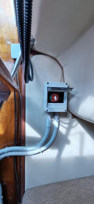

- ho passato tutti i fili dell'impianto elettrico dentro delle canaline messe appositamente, in modo che siano sostituibili senza troppa fatica e in parte ispezionabili. Ho messo anche 5 plafoniere a sfioramento a led ben distribuite e ora la barca è molto luminosa.

Il quadro elettrico

Quadro elettrico adesso
