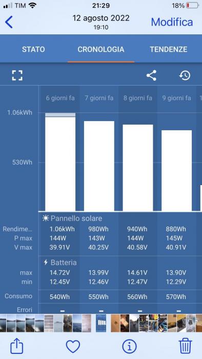

Io ho usato collegamento in "serie" per i due pannelli estivi da 100 w (cavo solare da 4 mmq) ed il parallelo per i due piccoli invernali (anche se poi a un certo punto li divido e ne metto uno ad ogni regolatore).
Lato tragitto regolatore-batteria, e' collegato il 75/10 con 4 mmq (trovato cosi' dal precedente proprietario, molto vicino alla batteria) ed il 100/20 l'ho collegato con 6 mmq un pochetto piu' distante (altro lato della barca e va altro banco BS ed il carico diretto al frigo ---> molto vicino). In entrambi i casi ho usato cavi marini stagnati di ottima qualità' e non solari (tragitto reg-->batt).
Cosi' facendo ho avuto produzioni dai due estivi collegati al 100/20 di ca. 1 kw/die (non so se e' poco o tanto. A me basta) coprendo completamente il consumo del frigo nelle 24H che e' stato di ca. la meta'.
Allego grafico del Victron 100/20 di qualche gg di Agosto di quest'anno.
Da notare che non andando il frigo alla batteria diretto (ma al contatto consumo del regolatore) ... durante il gg c'e' l'ottimizzazione che la corrente prodotta non vien perduta nelle normali perdite della ricarica del "piombo".
