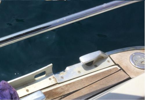

Bocca di rancio da sostituire su Comet 45
Qualcuno ha idea se si possa trovare da qualche parte il ricambio? É un Comet 45 di parecchi anni fa, ne hanno fatti solo 3 a detta del proprietario.
Grazie dell'aiuto.
Non vorrei sbagliarmi, ma sembra identica a quella istallata sul mio Comet 303 del 1989.
La ferramenta per la Comar di Forlì la produceva Nemo Industrie. Tempo fa (3 anni, direi) li avevo contattati per le cerniere e le guarnizioni degli oblò. Sono stati molto disponibili e dopo aver inviato le foto mi hanno mandato il ricambio. Puoi provare a mandare una mail all’indirizzo alla quale avevo scritto: e.matassoni@nemoindustrie.com
BV, Marco
Grazie molte, riferirò al mio amico.
in alternativa cerca su Antal, io li avevo della Goiot oramai introvabili, quelli Antal molto simili, si innestavano alla perfezione nella falchetta, cambia solo un po' il profilo posteriori
Se il pezzo risulta introvabile, consiglio farlo ri-fondere in alluminio anticorodal da una fonderia di metalli non-ferrosi. A Roma posso consigliare Fonderia Boccea. Occorre pero' portare alla fonderia un modello del pezzo. Il costo della fusione va a kg e non è elevato per cui, di solito, faccio fondere anche qualche copia del pezzo (come futuro ricambio). Il problema maggiore è quello di creare il modello del pezzo. Preferibile usare come modello il vecchio pezzo originale, aggiungendo / ricreando la parte mancante in legno e/o vetroresina.
